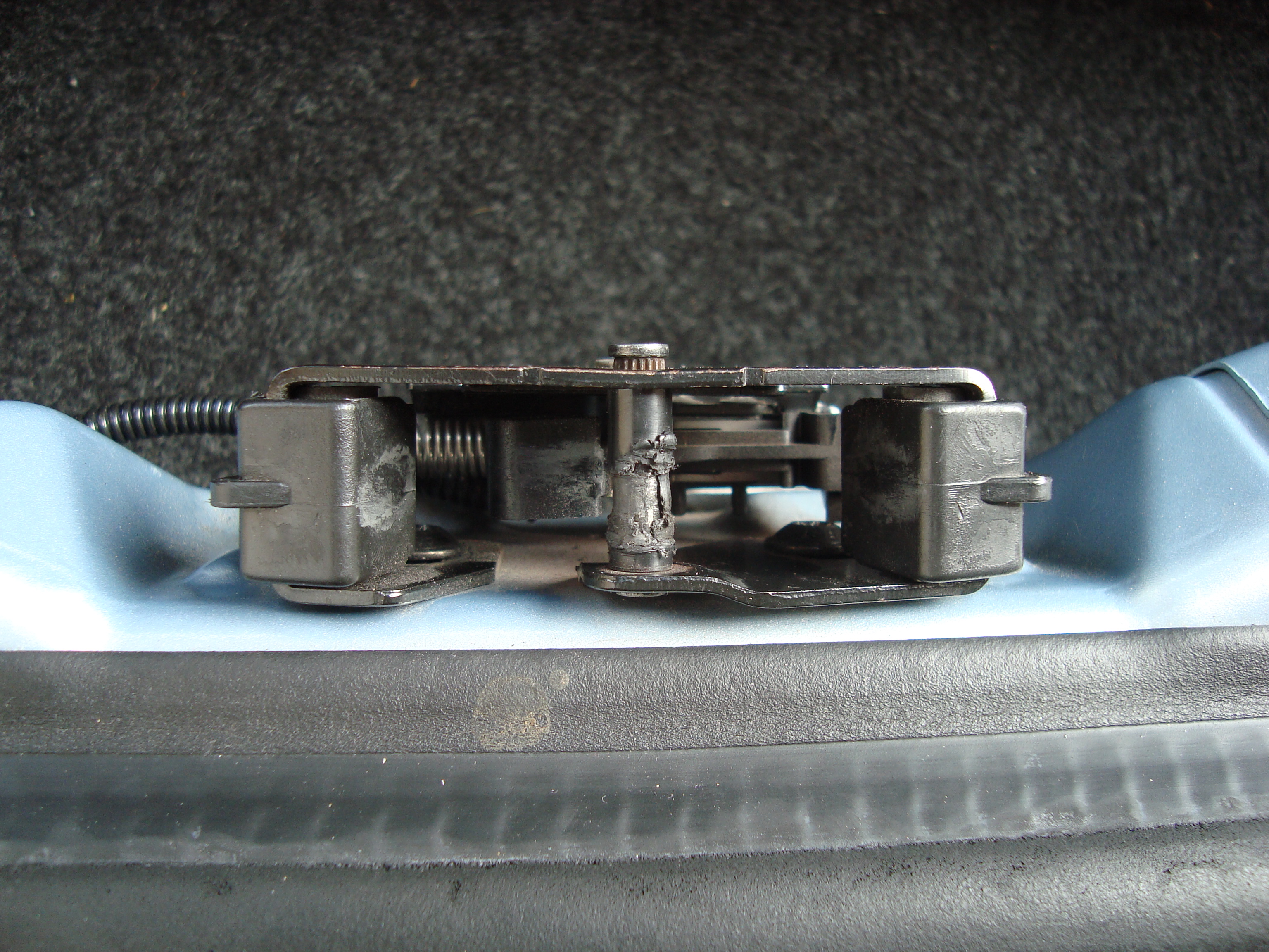

le coffre ne se ferme pas.
j'ai enlevé la moquette qui cache la serrure.
j'ai regarder quand:
je tourne ca ouvre ou ca ferme a clef en tournant à gauche ou a droite
quand j'enfonce la clef ca deverouille le locquet
pourtant quand je pousse le coffre ya quelque que chose qui bloque et ca ferme pas
une idée??

Concernant ton coffre, tu trouves ça normal d'acheter une voiture avec un coffre qui ferme pas?!
Je pense que ce n'est pas grave, il faut juste régler la gâche du coffre afin que le coffre se referme. Il faut que tu remonte cette pièce, en desserrant les 2 vis qui sont dessus.

Concernant la serrure de coffre, j'ai tout regarder je ne comprends pas,
la serrure fonctionne parfaitement.
la jonction avec la gache se fait: quand je pousse la serrure (que j'ai deja démonter-remonter), la gache s'ouvre
et pourtant impossible de le fermer, ca but au niveau de la serrure.
une idée??
merci

Concernant ton coffre, peut-être que c'est le système de serrure qui est mort. Tu as essayé de remonter la pièce que je t'ai indiqué plus haut? Si cette pièce est trop basse, le crochet de coffre n'accroche pas la serrure.

pour la gache j'vois bien la piece.
le plastic est bien abimé comme sur la photo
j'l'ai defixer- refixer avec une clef torx?
qu'es tu veux dire par remonter?
hormis la serrure j'vois pas ou ca peut bloquer.

Sur la gâche de coffre tu verra 2 vis torx, il faut les dévissées mais pas besoin de les enlevées. Une fois les vis dévissées, tu remonte la gâche de coffre. Et là normalement le coffre devrait se fermer. Si ce n'est pas le cas, désolé mais là je n'ai plus aucune idée.

Pour la serrure jai tout demonte remonte ca tape toujours,
Pourtant la gache fonctionne le coffre ouvert, c'est ouf.

c'est bon pour la serrure du coffre.
je ne l'avais pas sufisament remonter
bien evidemment ca ne fait partir le bip.
