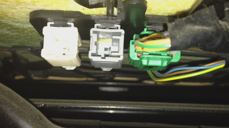

Déterrage !!! car voilà le WE prochain je passe à l'action....
Petit récap :
J'ai acheté un intérieur cuir en bon état mais sans airbag.... sous ces sièges la connectique ressemble à ça :
J'ai compte donc racheter des air bag avec ces connectiques :
MAIS VOILA !! SOUS LES SIÈGES ACTUELS DE MA CC LA CONNECTIQUE RESSEMBLE PLUTÔT A CA ..........
EN GROS : J’ACHÈTE LES AIRBAG ET IL Y A UNE SOLUTION OU ALORS JE LAISSE TOMBE CAR C'EST UNE GALÈRE ?????
Petit récap :

Non justement !
On ne peut pas changer uniquement les faisceaux des airbag ? Il me semble qu'ils se démontent complètement non ?

- XavBricol'tout
- Inscrit le : 28/04/2010
Oula, il faut que tu récupère le faisceau d'airbag que tu a actuellement dans tes sièges
- OlympiensCCiste loading...
- Inscrit le : 16/09/2012
Messages : 175
Ahh ok on peut donc récupérer le faisceau seul ! C'est cool ça !
Ils s'adaptent donc sur n'importe quel airbag !
- XavBricol'tout
yesss airbag phase 1 ou 2 ont les mêmes cosses
