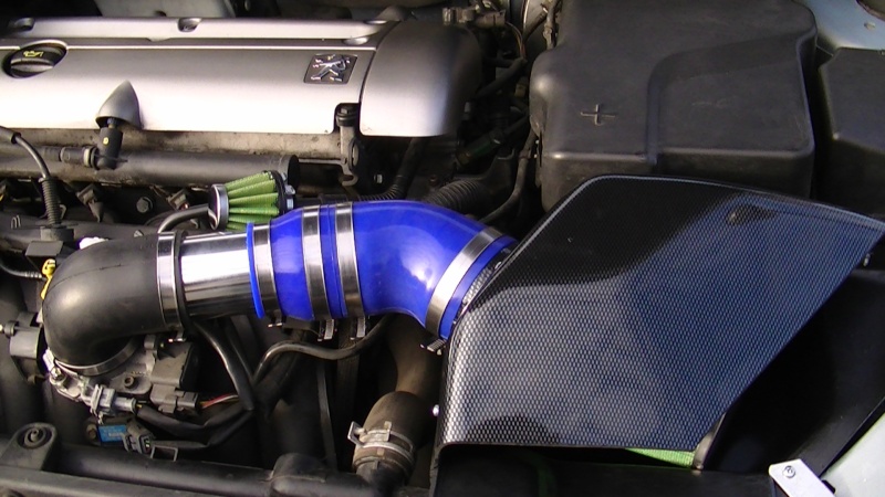

@ L'origine :  ___________________________  Voila ce que j'ai monté :
De pret :

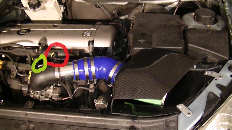

Ma question concerne le petit 1 en vert : je l'ai bouché avec une vis et mis du shaterton dessus puis je le laisser comme ça ?
Pour petit 2 en rouge : durite vapeur d'huile @ remplacer par un reniflard ? ( en attente de recepetion )
J'attend vos conseils Merci

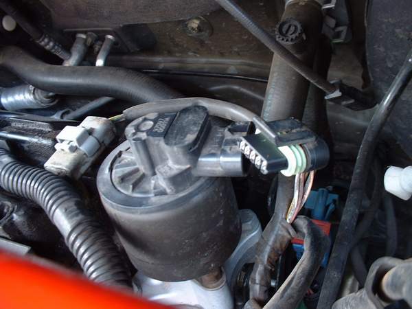

mais je nai pas de vanne EGR en essence . . . ?
Ou alors ou c'est que c'est cette bête la ?
Le modificateur de 206
Serpent Inscrit le : 06/11/2011
Messages : 7920
Re: GREEN : Boite a air dynamique
Message par fredi91 le Jeu 20 Déc 2012 - 20:11
si tu en a une est elle est la: a cote de ta rampe d'injection a droite

Et sinon une petit question je peu rouler quand même sans reniflard ,
Je suis en attente de la commande ?
Comme sur la photo
Messages : 52276
Message par f1.jeanphi le Jeu 20 Déc 2012 - 20:34
tu risque de mettre de la vapeur d'huile partout !
mkhazi
Chat Inscrit le : 07/09/2011
Messages : 337
Message par mkhazi le Jeu 20 Déc 2012 - 20:44
:snif:
Je vai devoir me déplacer à pied .
Merci pour la réponse .
Messages : 52276
Message par f1.jeanphi le Jeu 20 Déc 2012 - 20:50
après si tu fais pas trop de Kms ça devrait aller, ça arrive d'avoir un tuyau de reniflard de cassé et ça ne pollue pas le moteur si vite que ça sauf si le moteur est rincé Wink

Pour ta durite !
J'ai déjà vu des système fais maison ou il mettre simplement cette durite dans une canette !
Et en fixant la canette avec des colsons !
http://rovermg2.free.fr/rovermg/images/mqiZ0opldV7aJ7xoCEQI.jpg
Sa t'éviterais d'être piéton ........
Ou de crader tout ton moteur ........
mkhazi
Messages : 337
Message par mkhazi le Jeu 20 Déc 2012 - 21:51
Merci ... Cest un concept . Je vais réfléchir à cette canette,
Et sinon le montage est bon ?
Messages : 1828
Age : 26
Message par Max24 le Jeu 20 Déc 2012 - 22:03
Si je vois bien sur les photos .....
"Faudrais" que tes 2 trucs sois raccordé ensemble ! (Attend d'autres avis quand meme ! Je suis pas mecano ! XD )
C'est la durite de retour d'huile ou de vapeur d'huile je sais plus !
Et sa sert normalement a "graisser" le filtre a air !
Après il y en a qui trouve sa super important ! ( car filtre graisser retiendrais mieux la saleter )
Et d'autre qui mette la durite dans la canette ! XD ( car l'huile encrasserais le filtre )
Après je sais pas qui a raison !
En tout cas roule pas comme sa !

Merci pour les réponse . Mais alors que doi je faire ....
Remettre la durite vapeur d'huile ?
Ou mettre un reniflard ?
mkhazi
Messages : 337
Message par mkhazi le Mer 2 Jan 2013 - 22:45
J'ai mis le reniflard
Et j'ai bouché le trou
