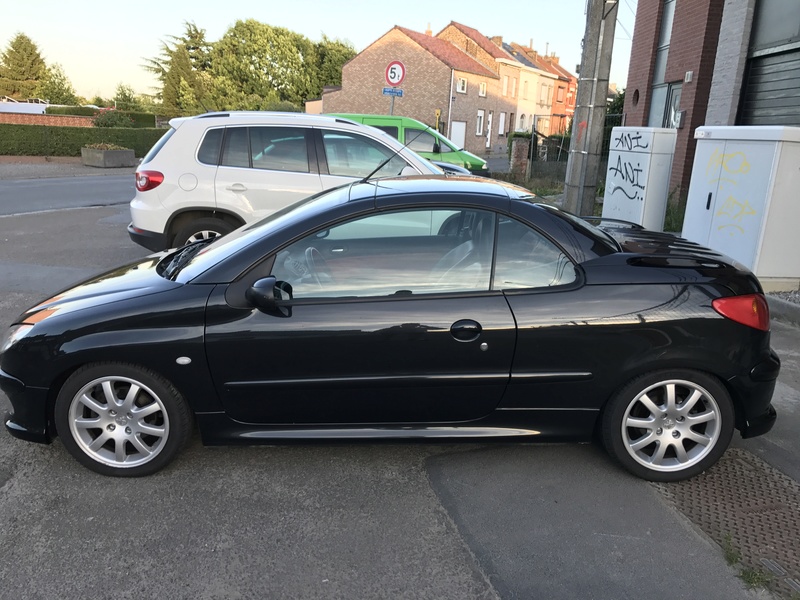

Problème en cours ! Voilà ce que ça donne 😊
Message par Gigi101080 le Mer 28 Juin 2017 - 7:35
71/76/69/img_3812.jpg" />
Messages : 15819
Problème en cours ! Re: Décrantage train arrière
Message par fleche d argent le Mer 28 Juin 2017 - 8:40
c'est tout à fait raisonnable comme rabaissement! un peu comme la mienne!
Messages : 20038
Message par Seb00net le Mer 28 Juin 2017 - 9:27
:good: Très jolie comme ça.... :good: :love: :rs:
