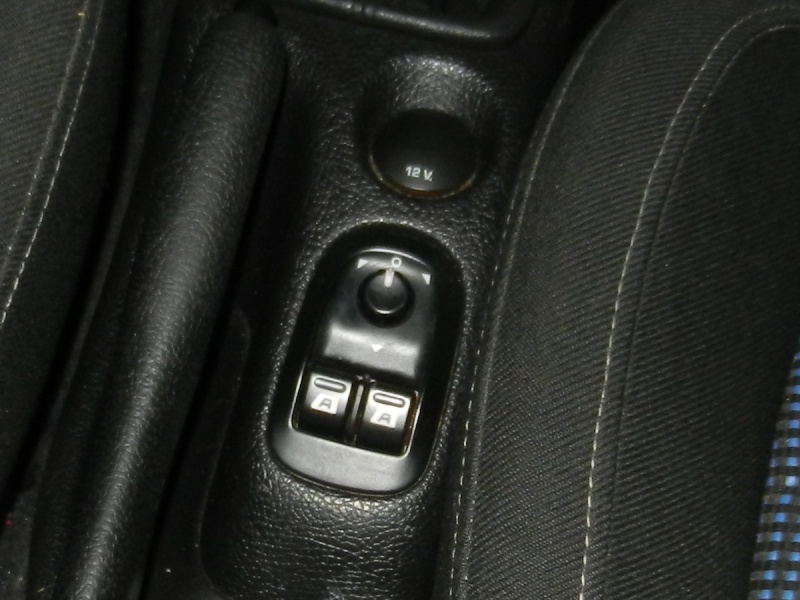

Bonsoir comment reconnaître les rétros rabattables par rapports aux non rabattables ?
Je précise que le commodo de vitre centrale n’a pas la position arrière sur la mienne.
Avez-vous les retros qui bougent ? Les miens semblent desserrés si vous connaissez le montage pour les resserrer, je suis preneur
Ps: sur le service box ils étaient installés mais depuis 15 ans il se peut qu’on les ait remplacés

la fixation dessous est desserrée c'est tout, sinon entre la vitre et le côté du support, si l'axe fait une colonne il est rabattable électrique, si l'axe est plat c'est un mécanique
Tzzzuuuu
Chien Inscrit le : 16/10/2017
Messages : 103
Re: Retros électriques rabattables ?
Message par Tzzzuuuu le Mer 25 Oct 2017 - 12:20
voilà les photos donc d’après ce que tu me dis ils rabattables ?
Messages : 56496
Message par f1.jeanphi le Mer 25 Oct 2017 - 13:48
c'est une photo de l'intérieur du rétro qu'il faut :yeuxfermes:
tu pousses la vitre du rétro et tu regardes à l'intérieur si l'axe est haut ou plat :hoho:

en apparence c'est ceux d'origine, ta commande de rétro est comme la mienne ?
Messages : 56496
Message par f1.jeanphi le Mer 25 Oct 2017 - 17:32
sans les doubles A bien sûr car ça n'existe pas comme ça !

Message par Tzzzuuuu le Mer 25 Oct 2017 - 17:35
Non comme dit plus haut, elle a dû être changée
Concernant les tremblements c’est la coque noire qui ne tient pas car la coquille peinte et la platine ne bougent pas
La solution pourrait être d’installer Le module que je vais vu sur un tuto.
