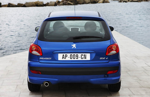

Pour t'aider à mieux visualiser la chose, voici une photo:

attention les feux de 206+ non pas de catadioptre, élément indispensable sur tout véhicule, sur la 206+ c'est au niveau du pare choc qu'il sont implanté, à côté des feux de brouillard ^^

oui c'est une très bonne remarque. j’espère qu'ils ne seront pas trop regardant au contrôle technique, j'avais fait la même chose sur une 306 et j'ai pas eu de soucis pour passer le ct...après il peuvent très bien t'emmerder pour sa
Conclusion : mieux vaut garder ses feux d'origine!!
Messages : 54357
Re: Feux arrières berline sur cc
Message par f1.jeanphi le Mar 13 Déc 2011 - 20:51
oui, mais je pense qu'il est possible d'y intégrer les catadioptres à l'intérieur, mais il faut être un bon bricoleur pour cela !
