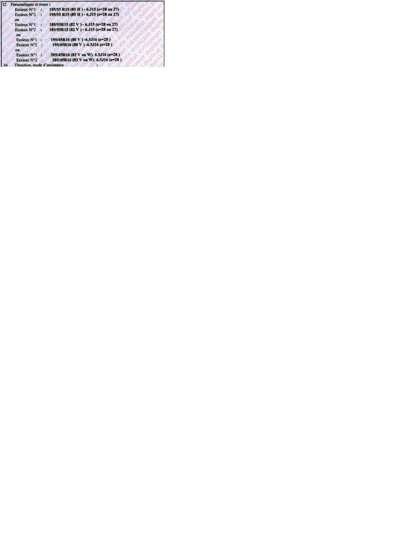

Easy
Chat Inscrit le : 21/11/2016
Messages : 141
Re: Question pneus
Message par Easy le Lun 6 Fév 2017 - 21:50
Désolé pour la taille de l'image, je sais pas si on arrive bien à lire.
C'est un extrait de mon COC avec la taille des pneumatiques pour 2L

Message par f1.jeanphi le Mar 7 Fév 2017 - 5:49
non si tu respecte les dimensions Wink
il manque le 17' @Easy

Message par 20coeur2001 le Mar 7 Fév 2017 - 18:32
@Easy a écrit:
Je suis presque certain que le 205/45/16 en 83V est autorisé, mais je peux vérifier sur COC si vous voulez.
Non on ne peut pas monter un indice vitesse inférieur sauf pneus neige à condition qu'ils soient repérés M+S sur le flanc
Sinon pour la monte que j'ai réalisée en 15" c'est tout à fait légal en pneus hivers et tu peux même trouver de jolies jantes équipées avec le pneu pour un prix raisonnable :sourcil:
