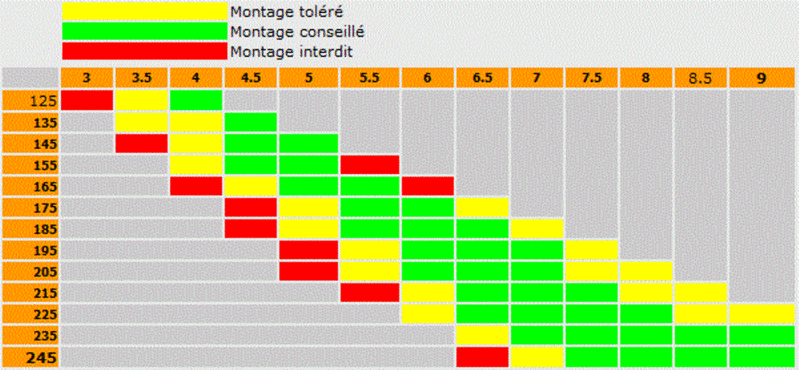

Message par olivier78 le Mar 18 Nov 2014 - 22:28
sur les jantes en 5.5" de large le montage des pneu en 195 est toléré

@olivier78 a écrit:sur les jantes en 5.5" de large le montage des pneu en 195 est toléré
Jante 205 GTI 1L9 sur 206 CC Taille10
il est boen ce tableau,il faudrait le mettre de coté dans la partie  prépa liaison au sol
