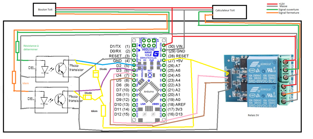

perso je me pose la question d'un systeme basé sur un arduino
ca doit etre faisable non ?

KiraEJ2 a écrit:perso je me pose la question d'un systeme basé sur un arduino
J'ai trouvé ce schéma:
Module toit simple touch - Page 7 Schema10
A priori, pas fiabilisé dixit JeanPhi
https://www.206cclovers.com/t14279p25-module-toit-simple-touch#614064
https://www.206cclovers.com/t14279p25-module-toit-simple-touch#614076
