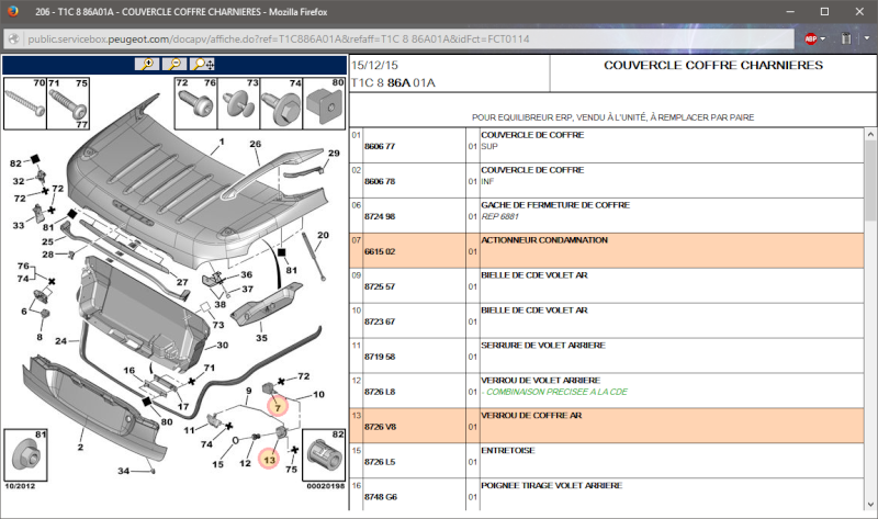

le service box ne fonctionne pas pour les commandes aujourd'hui, je te regarde les prix ce soir

Messages : 76820
ah j'avais trouvé que tu avais mis un 6 de trop
je te ferai le récap dans la journée

C'est pas un fil coupé sur la charnière de gauche ?
Messages : 76820
non à mon avis c'est un rivet qui à coincé le mécanisme !
