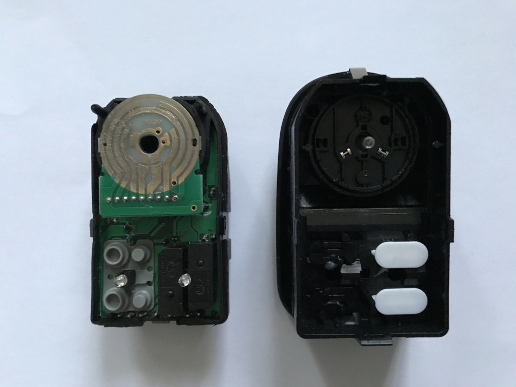

La panne aléatoire se produit avec la commande de vitre d'origine que j'avais “nettoyée” en suivant le tuto de Jean Phil (merci à lui, et j'ai aussi perdu le ressort
). Celui que j'avais essayé d'installer est différent à l'intérieur (voir photos).

[quote="seb69"]Je ne vois pas la bande marron sur ta commande
n'insiste pas en tout cas.
C'est normal, la photo c'est la commande neuve, mais je ne l'ai pas utilisée, J'ai préférer nettoyer celle d'origine.
Messages : 28988
Si il n'y a pas de bande marron SURTOUT ne l'utilise pas.
- ttersuStaff CClovers
Le Schtroumpf noir Inscrit le : 24/06/2016
Messages : 14994
la commande d e la photo est une commande de berline, IL NE FAUT PAS T'EN SERVIRE!!!
il est possible que ta commande de vitre soit malade. Trouves-en une AVEC bande marron (pas d'électronique dedans) et remplace la
