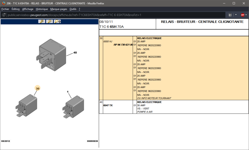

Message par f1.jeanphi Lun 14 Aoû 2017 - 6:54
et ce n'est ni l'ODB ni le BSI qui contrôle le clignotement, c'est la centrale clignotante qui joue ce rôle !
