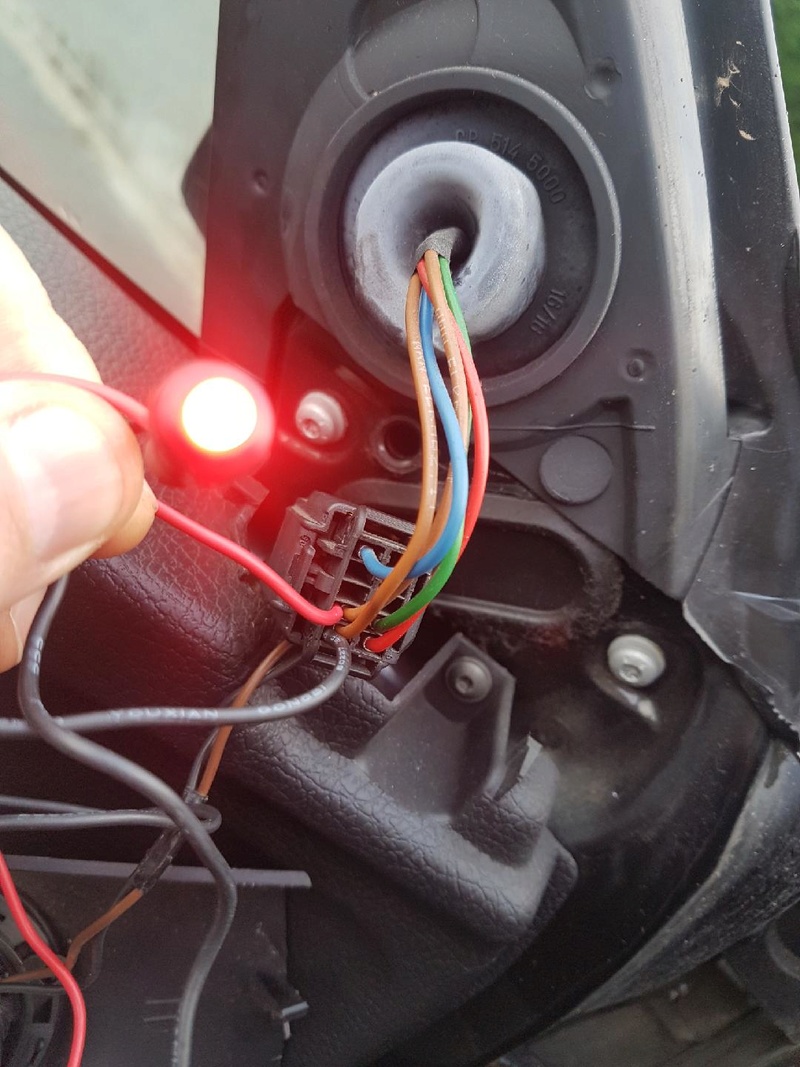

Bon allez je vais vous donner la solution, c'est super facile
Une LED d'alarme de chez No**uto a 5 euros
et une perceuse
Vous déclipsez le twitter, il suffit de tirer dessus
vous brancher la led sur les 2 fils marron du connecteur du rétroviseur (qui correspondent au dégivrage des rétroviseurs)
1.6 HDI Led regeneration FAP Resize12

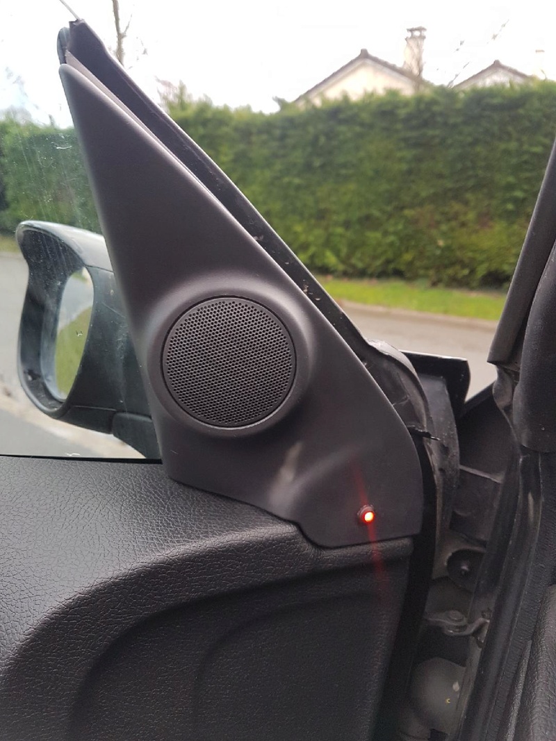

Vous percez un trou pour mettre la Led
1.6 HDI Led regeneration FAP Resize13
Et voilà ça clignote quand le dégivrage est en route ou lorsque la régénération est en cours
J'ai choisi de la cacher comme ça pour ne pas l'avoir en pleine figure mais elle est un peu profond, il faudrait la mettre un peu plus pres du bord du tableau de bord
Enfin j'ai un peu diminué la collerette de plastique noire pour augmenter la visibilité
Maintenant reste a tester...
Et surtout a continuer de rouler tant que la régénération n'est pas terminée
1.6 HDI Led regeneration FAP Resize14

En fait, vu que c'est une LED alarme, elle clignote dès que tu l'alimente. En l’occurrence, elle est alimentée par le 12V du dégivrage rétro.
Donc, si le rétro dégivre, la LED est allumée

@ttersu c'est tout à fait ça
Car lorsque qu'il y a régénération la lunette arrière et le degivrage des rétros est mis en route automatiquement
C'est donc cela que je surveille avec la led
Et elle clignote car c'est une led d'alarme (sous tension elle n'ai pas fixe mais clignote)
