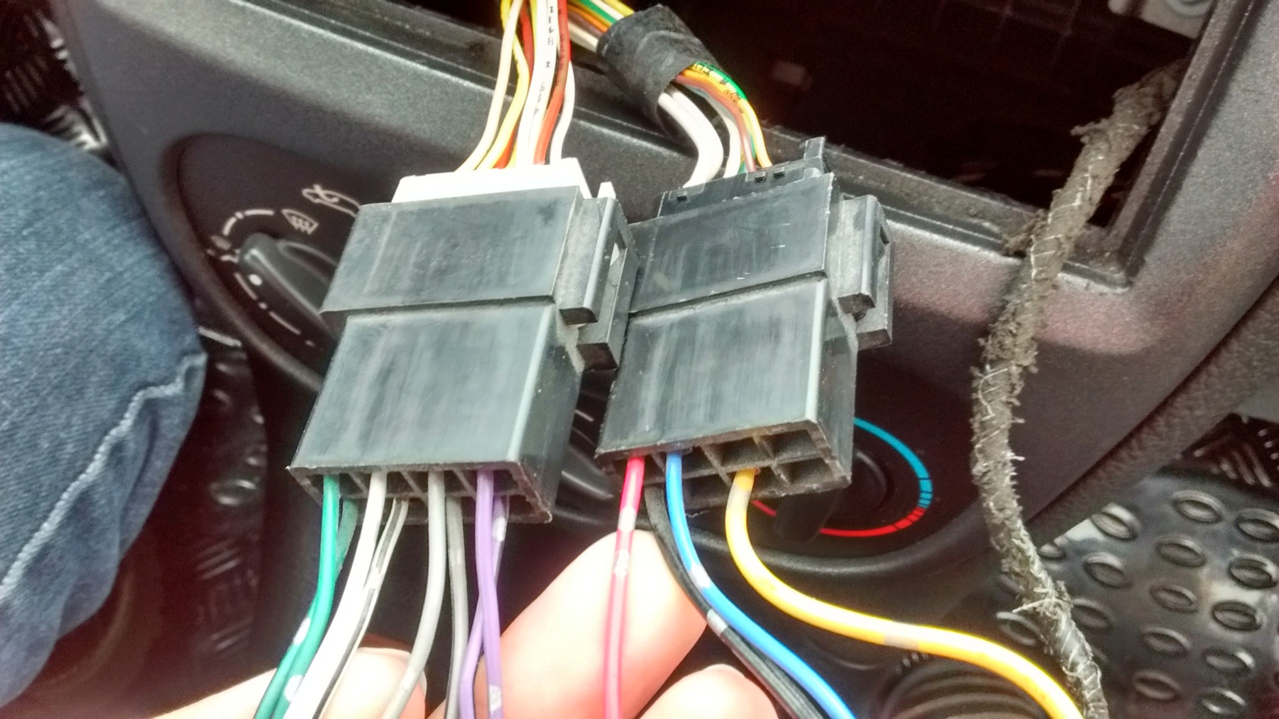

Peux-tu nous faire des photos de ton faisceau ?

Voui, alors j'en ai pris plein :
Ça, c'est les fils de la voiture :
Autoradio et HP : des taaaaas de questions Img_2010
Ici, avec l'actuel autoradio :
Autoradio et HP : des taaaaas de questions Img_2013
Et ça, ce sont les fils de l'autoradio que je veux installer (mêmes couleurs, mêmes emplacements que sur l'autre):
Autoradio et HP : des taaaaas de questions Img_2012

question con...T'es sur de ta radio?

Ben, j'en viens à me poser des questions. C'est vrai qu'il n'a pas fonctionné depuis quelques années, mais dans mon ancienne voiture il allait nickel. Ça se teste ces machins là ? S'il y a un soucis, c'est au niveau de la connectique des HP je pense.

Vus que le câblage est en ISO, si ton poste actuel fonctionne, alors le faisceau de la voiture est bon. Reste le poste...

Bon, j'ai acheté un autre autoradio, je l'ai juste branché comme celui d'avant et oh miracle, ça fonctionne. C'est donc celui que j'avais essayé de brancher la dernière fois qui a un coup dans l'aile.
Maintenant, je dois juste trouver le bon branchement pour qu'il se mette en marche au contact et tout ça.
