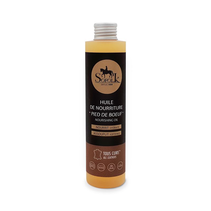

Sinon, pour assouplir mes cuirs j'ai utilisé un produit de chez Sofolk "Huile de pied de boeuf" Swap siège 206 cuir Huile-nourriture-pied-boeuf
Ça s'applique avec un gant de toilette et en pénétrant dans les fibres du cuir, ça permet de le détendre. Il faut l'appliquer en plusieurs fois jusqu'à ce que le cuir ne puisse plus l'absorber (3 fois conseillé, séparé par 1 semaine le temps que le cuir "boive" bien), du coup la voiture n'est pas utilisable car les sièges seront gras. Au troisième passage si le cuir est saturé, on essuie à la micro fibre. Cela n’exclue pas l'utilisation d'un nettoyant cuir et/ou un protecteur cuir par la suite (ils conseillent l'huile de pied de boeuf 2x par an).
