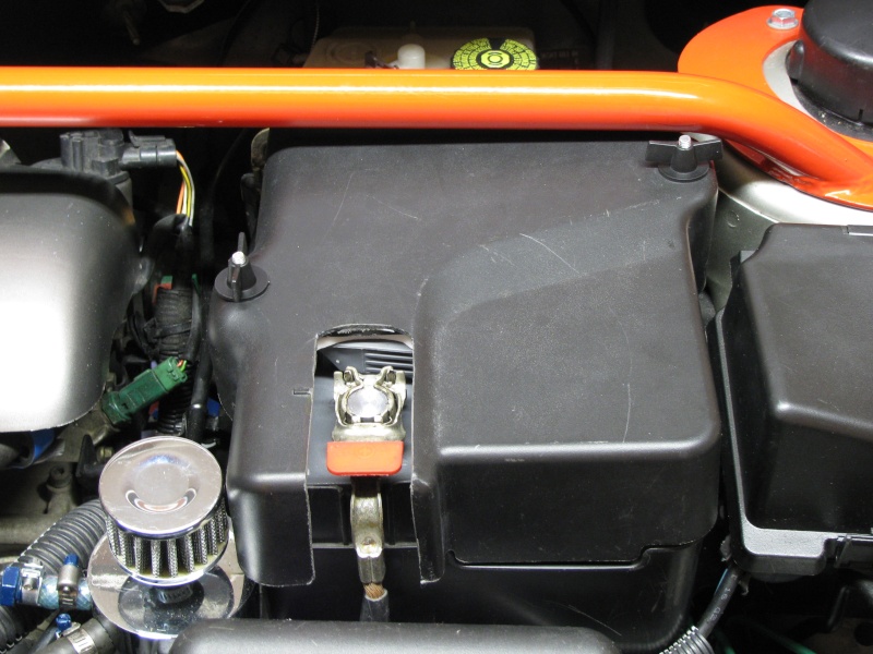

Astuce pour fixer le capot du bac à batterie :
Les capots de nos bacs à batterie tiennent mal ( pattes cassées etc ) .
Il existe plusieurs solutions ; sangles , caoutchoucs , fermetures métalliques ( style caisse à munitions ) .
J'ai préféré une autre méthode :
Prendre une tige filetée de diam 6 mm et de 7,5 cm de longueur , à 2,5 cm de la base mater et\ou souder un écrou à rondelle . Dans le capot ,faire des trous en face des boulons d'un diam un peu plus grand 8mm , pour le jeu . Sous le capot mettre une petite mousse (pas une bière ) pour appuyer le capot sur la batterie sans trop serrer et dessus on serre avec un écrou large en plastique de diam 6 mm ( style dessous abattant wc , ou de serrage des blocs optiques ) moi j'ai pris ceux des wc que j'ai peint en noir . Ca tient , c'est propre et ca coute rien .

Très clean cette astuce
Et utile, ils sont à peu près tous cassés, et dans les casses quand on en voit un ben il est déjà cassé aussi, sinon il est parti avant que la voiture ait touché le sol !
J'aurais pas fait la découpe pour la borne + mais bon, ça rend service

Oui évidement c'est pas trop chouette de le découper mais si tu veux débrancher la batterie , il faut démonter la barre anti rapprochement . Sinon le couvercle que j'avais trouvé à la casse avait ses deux pattes mais ca tient tellement mal que j'ai préféré mettre ce système .

Ah oui c'est vrai il y a la BAR !
Messages : 78127
moi j'ai découpe le fond pour le faire glisser sous la barre
