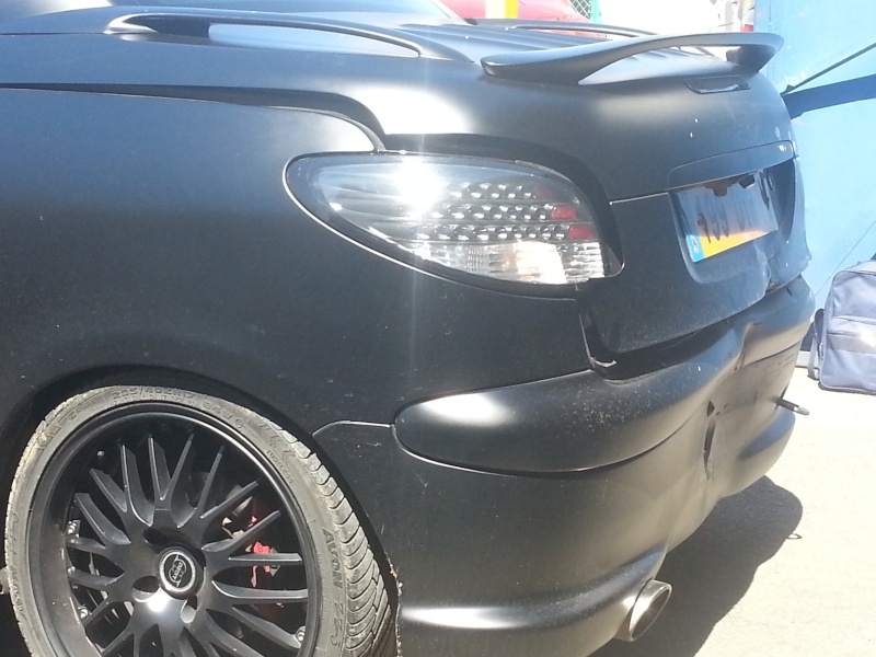

apres mon carton enfin la voiture reparer mais j ai un souci avec un crochet du toit qui verrouille mal je pense que le cable est detendu c est pas grand chose mais sa claque sur les vibreur
Messages : 78212
un crochet dans l'habitacle ou un crochet dans le coffre ? photo ? on te dira comment régler le problème
- dominoplazzaMembre d'honneur
- Inscrit le : 17/07/2007
Messages : 672
crochet dans le coffre pas de foto j ferais demain
Messages : 78212
ah oui il peut se tendre, tu enlève le cache noir et derrière tu as un système comme sur les vélos je pense qu'Olivier a fait un tuto là dessus !

ou alors c esr la malle qui a bouger avec le choc
- olivier78Mécano solidaire
- Inscrit le : 12/08/2013
Messages : 7493
C'est peut etre simplement la serrure de malle qui est mal réglée

avant
apres ca ce vois pas mais sa bouge sur 2mm y a du jeux

Problème réglé sur la voiture de domino.... il lui manquait un tampon amortisseur en caoutchouc du coté gauche .... j'en ai fabriqué un et plus de probleme

encore mieux que l original un grand merci a toiolivier78 a écrit:Problème réglé sur la voiture de domino.... il lui manquait un tampon amortisseur en caoutchouc du coté gauche .... j'en ai fabriqué un et plus de probleme

probleme reglé par Olivier 3 vis trop longue qui venais frotter sur la tète d' amortisseur
