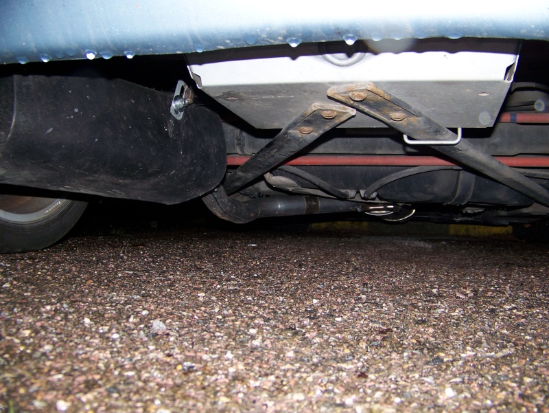

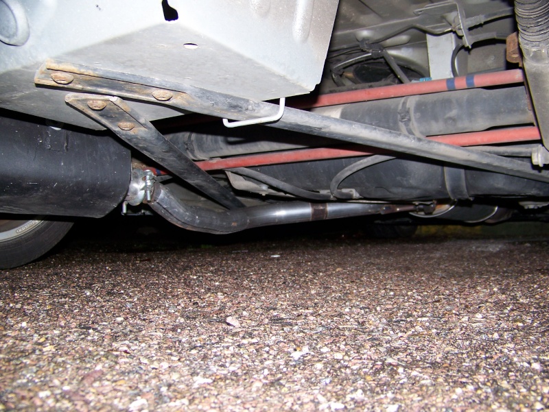

Voici un échapement SUPERSPRINT sur une 206 CC 2L :
Lien pour les pieces
SILENCIEUX
INTERMEDIAIRE
Et les images une fois installé
Echappement SUPERSPRINT Avanta10
Echappement SUPERSPRINT Total_10
si ça peut aider quelque CCiste  :D

Petite question, tu n'as pas un enorme bruit de tole qui frotte au démarrage ?
Car tu n'as pas la petite chicane au niveau de la barre de renfort :scratch:
Sinon jolie tuto !

Chewi-Chew a écrit:Petite question, tu n'as pas un enorme bruit de tole qui frotte au démarrage ?
Sinon jolie tuto !
Cette chicane, moi elle me pose problème !! Quand je la met trop proche, elle frotte au démarrage, et si je la décale d'un cm, avec la chaleur, elle descend un peu et finit par toucher sur les routes très cabossées... Du coup, maintenant, je l'ai serré à environ 4cms de la barre, elle ne frotte plus, mais je ne peux plus monter sur un trottoir, ni rouler sur un chemin avec une bande de terre au milieu... :tanpi:

Bonsoir ,
Echappement SUPERSPRINT Pate_p10
Voila Voilou
Et vous , vous avez fait qoi ?

Message par Seb00net Mar 27 Nov 2012 - 23:56
:) Moi aussi, on s'est mit à plusieurs.. Voila le résultat...
Echappement SUPERSPRINT 100_7011
Echappement SUPERSPRINT 100_7012
Mais je pense que je peux encore le remonter d'un bon cm.

Peut être essayer de tourner si c'est possible l'inter ; pour que le coude ce rapproche
des barrres ... @voir .... c'est quelle échapement ?
Echappement SUPERSPRINT Chic-logo
LE CHIC
Echappement SUPERSPRINT Empty Re: Echappement SUPERSPRINT
Message par Seb00net Jeu 29 Nov 2012 - 12:12
:) L'intermédiaire, c'est un normal..
Le silencieux arrière, c'est un Friedrich...
