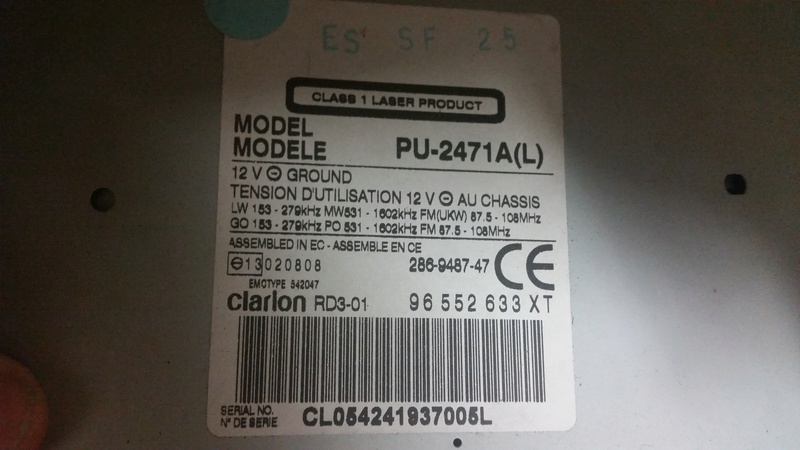

Ou modèle de lecteur usb compatible avec le clarion PU 2471 A?
Messages : 29838
J'ai trouvé 1 usb box compatible avec mon clarion ![:D](https://2img.net/i/fa/i/smiles/icon_biggrin.png)
![USB BOX 20151010](https://i.servimg.com/u/f35/11/27/54/04/20151010.jpg)
http://www.carnlink.com/m/xcarlink-usb-sd-peugeot-van,fr,4,xupv.cfm
J'ai posé la question sur leur site.
A suivre....
A suivre....
