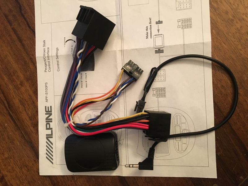

Bonsoir,
Je confirme le prix : Acheté pour Noël : 79 euros.
Le problème c'est que cela ne marche pas. J'ai acheté sur conseil du vendeur (magasin du centre de Paris dont le nom est celui du Boulevard sur lequel il est situé) :
- Alpine UT72BT (http://www.alpine-electronics.fr/p/Products/bluetooth-and-usb8/ute-72bt)
et le câble : APF S100PS
Et ça ne marche pas.
Le magasin nous l'a déjà changé mais pas mieux ...
Quelqu'un aurait-il une iodée / conseil ?
Merci par avance

ce n'est pas le bon alors, il me semble qu'il y avait un tableau de correspondance sur le site d'Alpine
- FjordCCiste timide
Inscrit le : 06/02/2015
Messages : 99
http://www.alpine-electronics.fr/fileadmin/user_upload/france/PDF/2012/Fichier_des_interfaces.pdf
Du coup comment comprenez-vous la chose ? pour mon véhicule de 2004 pour avoir la commande volant et affichage il me faudrait le APF-D100PS et non pas le APF-S100PS ??
Les symptomes quand je branche c'est : l'autoradio ne s'allume même plus.
Messages : 73146
non le D c'est pour l'affichage en plus pour les autoradios compatibles

Le souci c'est :
Tout est branché correctement dans l'ordre et selon le schéma.
Tentative d'allumer le poste : RIEN ne se passe le poste ne s'allume plus.

Ha oui en effet y'a un soucis là, tu as branché le fil jaune (écran) à celui de la voiture? En général il est assez court, et chiant à faire tenir!

tu n'as pas un problème d’inversion de fils sur le poste ?
Messages : 99
C'est ce que je soupçonne. Pourtant c'est le faisceau d'origine.
Messages : 73146
non sur le poste même, souvent tu as deux fils que tu peux inverser un rouge et un jaune avec une cosse ronde

Si tu as l'interface, il ne faut pas inverser les fils du poste, c'est l'interface qui le fait toute seule.

En lisant le post du tuto, je constatre que l'inversion est nécessaire pour éviter la perte de la mémoire. Mais ici l'autoradio ne s'allume même pas.
Bon je n'ai pas la voiture sous la main, donc je vais devoir attendre quelques jours pour m'y remettre.
Merci à tous !!!

Là du coup si vraiment rien ne se dépasse, sinon repart voit le vendeur.
S'il est pro il t'aidera et pourra voir que l'installation est bien faite.
Sans la commande au volant l'autoradio fonctionne bien?

alors moi pour le branchement de mon alpine , j'ai bien inverser le rouge et jaune !!! et j'ai par contre la vielle interface de récupération de la commande au volant .

Bonjour !
J'ai repris les choses ce dimanche soir avant que je m'éloigne de nouveau de la voiture pour la semaine.
Cette fois leposte et les commandes fonctionnent mais la mémoire s'efface ...
Donc la suite la prochaine fois avec inversion des fils ...
