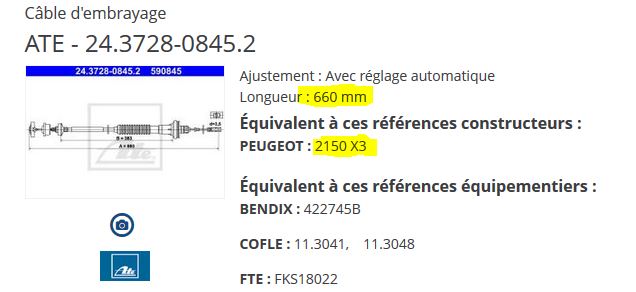

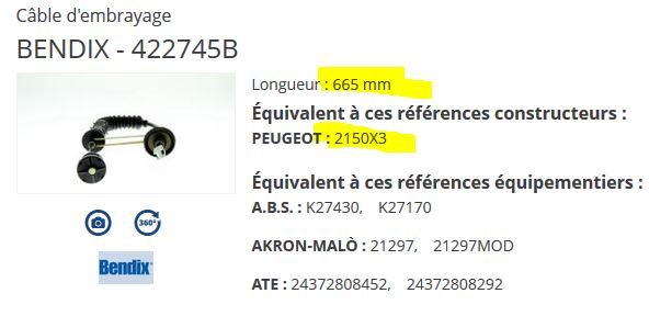

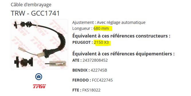

Merci Jeanphi,
Le problème c’est que sous la réf. 2150.X3 on trouve toutes les longueurs possible !!!
![Référence câble d'embrayage 1](https://i.postimg.cc/nry3y1rX/1.jpg)
![Référence câble d'embrayage 2](https://i.postimg.cc/44jZ4kh9/2.jpg)
![Référence câble d'embrayage 3](https://i.postimg.cc/m2M4tXQ6/3.jpg)
