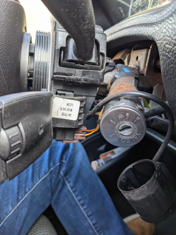

Je vous contacte aujourd'hui puisque j'ai un petit problème pour démonter ma commande sous-volant d'autoradio sur ma 206cc de 2007.
Le problème est que cette dernière a des ratées, j'ai essayé de la nettoyer avec du nettoyant contact Facom, une soufflette, ça fonctionne deux secondes mais ça recommence. Les boutons semblent désaxés. J'ai vu sur le site de Peugeot qu'une commande neuve coûtait à peine 30€, je voudrais donc directement la remplacer plutôt que de passer du temps à réparer cette vieille commande.
J'ai réussi à enlever le cache sous le volant mais je ne sais pas comment déconnecter la commande. Je vous ai fait quelques photos :
Ma question est la suivante : Est-il possible de démonter la commande directement sans faire tomber complètement le COM 2000 ?
Merci pour votre aide

tu appuis légèrement sur la languette derrière avec le doigt pour ne pas la casser et tu tires la commande

@f1.jeanphi Merci beaucoup, j'ai réussi !
J'ai pu tout démonter et nettoyer le mécanisme entre la bûche et la galette. Les commandes Suivant et Précédent fonctionnement à merveille maintenant (les ergots étaient sortis de leurs logements).
Seulement pour le bouton SRC et Volume + et Volume - restent un peu dur.
Je pense que pour le prix je vais en commander un nouveau chez Peugeot.
Merci pour votre aide et bonnes fêtes
