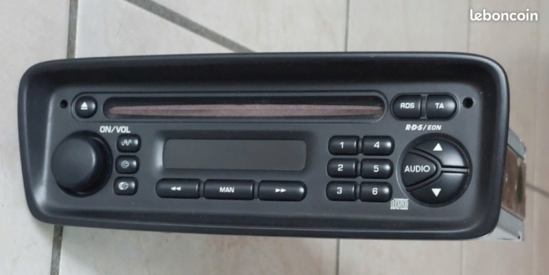

Bonjour , je voudrais mettre une prise Aux sur ma cc , non mux avec autoradio d'origine option cd sans le chargeur , les connectiques
à l'arriere sont les mêmes que sur cette photo . Quel cable je dois acheter et où le brancher ? est ce tout simplement possible sur ce type de poste ?  Je suppose que les fiches bleues ,jaunes et vertes sont des options car sur mon poste la verte est dépourvues de fils ?  :jap:
Prise aux sur autoradio RD1 d'origine sur CC non mux  Rd1arr10
Prise aux sur autoradio RD1 d'origine sur CC non mux  Rd1spe10
Prise aux sur autoradio RD1 d'origine sur CC non mux  Rd1fac10
Prise aux sur autoradio RD1 d'origine sur CC non mux  Connec11

Salut,
J'ai la même installation que toi (RD1 sur non mux).
J'ai testé la semaine avec un cable Blaupunkt jack / mini iso8 (fiche bleue), mais ça n'a pas marché car l'autoradio indique qu'il n'y a pas de chargeur...je suppose donc qu'il faut passer à la valise pour le faire activer.
Par contre c'est bizarre, chez moi la prise bleue enfoncée dans mon RD1 elle est garnie de fils (alors que la tienne est vide !)...mais rien d'important visiblement car quand je la débranche, tout fonctionne parfaitement quand même ! :hum:

@Vince067 les photos que j'ai mises ne sont pas celles de mon autoradio... Mais comme toi j'ai des fils sur la, fiche bleue et la fiche jaune mais rien sur la verte.
Par contre je n'ai pas de chargeur CD, donc comment l'activer ? Je pensais qu'en se mettant sur la position CD de l'autoradio, ça emulait la prise aux...

Je pensais aussi, mais il ne suffit visiblement pas de juste brancher un cable dans l'entrée de la prise bleue. Il faut activer cette entrée via une valise. Du moins c'est ce que j'ai cru comprendre en lisant divers posts sur ce sujet. Je dois passer cette semaine chez mon garagiste de quartier qui a une valise..on va voir si ça fonctionne.

Bon, et bien activation non concluante. Mon garagiste n'est pas arrivé à entrer dans le menu adéquat avec sa valise, il restait en grisé.
Il m'a dit que selon lui, il suffit en théorie d'insérer un câble jack, et qu'il n'y avait pas besoin d'activation...mais que donc mon cable jack n'était peut-être pas bon en termes de connection des broches sur la partie bleue (c'est un câble de marque Blaupunkt que j'avais acheté pour mettre à l'arrière d'un autoradio Blaupunkt Memphis 66, pour lequel cela fonctionne très bien).
Donc peut-être faut-il un cable jack avec une connection spécifique RD1 sur la prise bleue iso ?
Le problème c'est que sur les annonces sur le net on ne voit pas comment les 3 broches sont connectées...
Voilà pour info la photo de mon câble, pour lequel cela ne fonctionne PAS en l'insérant à l'arrière du RD1... (en tout cas pas sans activation, que mon garagiste n'arrive pas à faire..)
