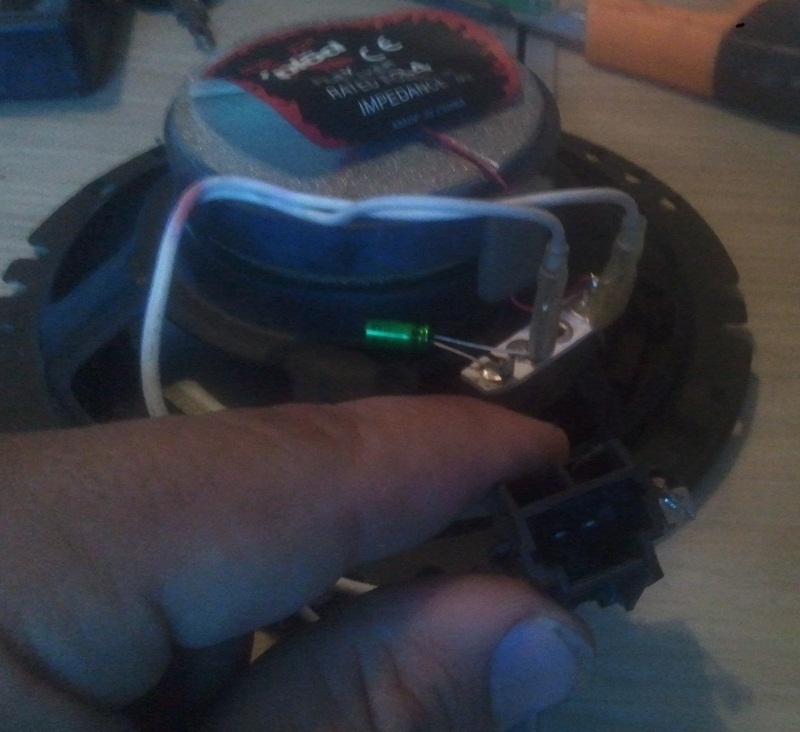

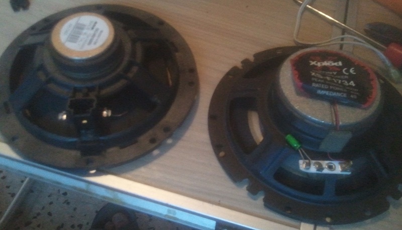

Voilà, j'imagine qu'on peut trouver des adaptateurs dans le commerce, mais là, c'était dimanche, et je voulais changer mes HP avant qui grésillaient...
du coup, une fois les portières déshabillées, je m'aperçoit que les connexions de mon nouvel HP n'ont rien a voir avec la connexion de l'ancien HP.
![Adaptateur connexions HP facile IMG_20120805_203242](https://2img.net/h/therysam.free.fr/206cc/IMG_20120805_203242.jpg)
Plutôt que d'endommager les connecteurs des portières, j'ai donc préféré faire des adaptateurs maison. c'était d'autant plus évident que les HP d'origine avaient, comment dire... fait leur temps...
![Adaptateur connexions HP facile IMG_20120805_201437](https://2img.net/h/therysam.free.fr/206cc/IMG_20120805_201437.jpg)

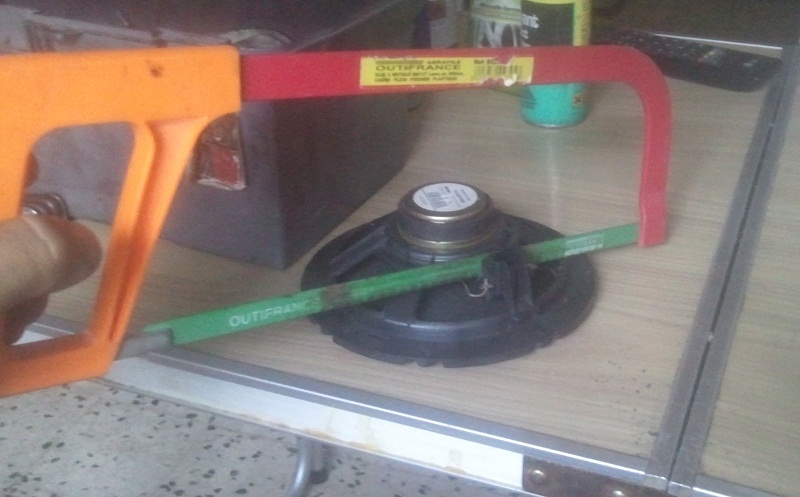

Du coup, j'ai commencé par récupérer la prise des HP d'origine.
![Adaptateur connexions HP facile IMG_20120805_201325](https://2img.net/h/therysam.free.fr/206cc/IMG_20120805_201325.jpg)
![Adaptateur connexions HP facile IMG_20120805_201351](https://2img.net/h/therysam.free.fr/206cc/IMG_20120805_201351.jpg)

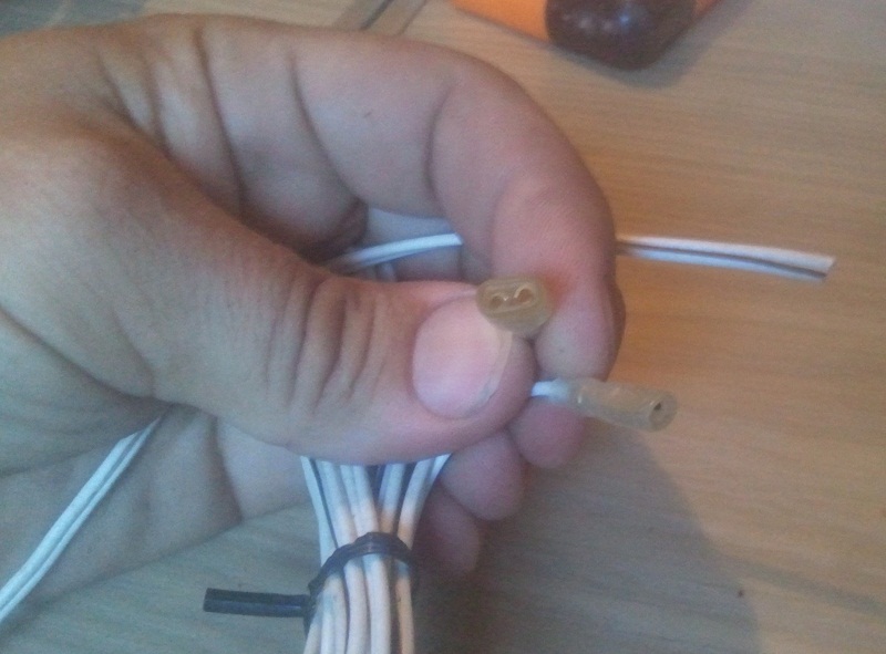

et des câbles d'HP qui trainaient dans mes affaires...
![Adaptateur connexions HP facile IMG_20120805_202904](https://2img.net/h/therysam.free.fr/206cc/IMG_20120805_202904.jpg)
![Adaptateur connexions HP facile IMG_20120805_203002](https://2img.net/h/therysam.free.fr/206cc/IMG_20120805_203002.jpg)
Et le tour est joué !
![Adaptateur connexions HP facile IMG_20120805_203552](https://2img.net/h/therysam.free.fr/206cc/IMG_20120805_203552.jpg)
Bon, la, j'ai fait avec des dominos parce que c'était dimanche et que c'est ce que j'avais sous la main, mais dés que je redémonte, ce sera soudure et gaine thermorétractable...
