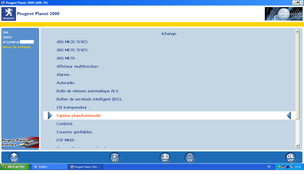

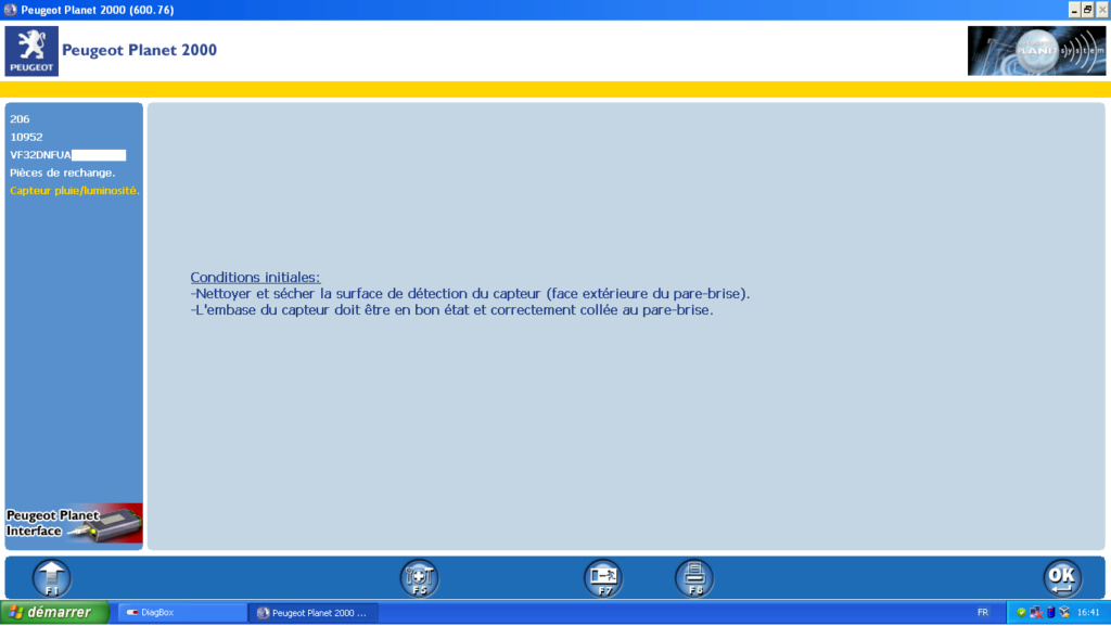

Voici les captures d'écran qui mènent à la procédure (rassurer vous il n'y a pas besoin de diag, ça se fait au commodo)
Donc voici le cheminement:

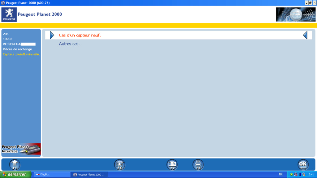

La on nous donne le choix entre un capteur neuf ou tout autre cas

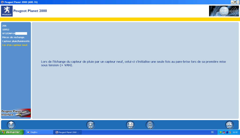

Pour le neuf, on nous dit que de tout façon il n'y a rien a faire. L'initialisation est automatique à la première mise sous tension:

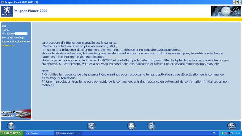

En revanche si on reviens en arrière et qu'on choisis autre cas voici ce qu'on obtiens:
ET LE SAIN GRÂLE !
Alors oui la procédure est tirée par les cheveux, mais cela fonctionne et j'ai maintenant un capteur de pluie parfaitement opérationnel sur mon nouveau pare-brise.
Et pour info, quand ils parlent d'activer / désactiver il s'agit de simplement passer le commodo de la position auto à 1 puis auto, puis 1 puis auto, puis 1 , puis ....... puis d'attentre sur auto et 10 secondes après hop les essuis-glace rebatte encore une fois pour confirmer l'opération.
