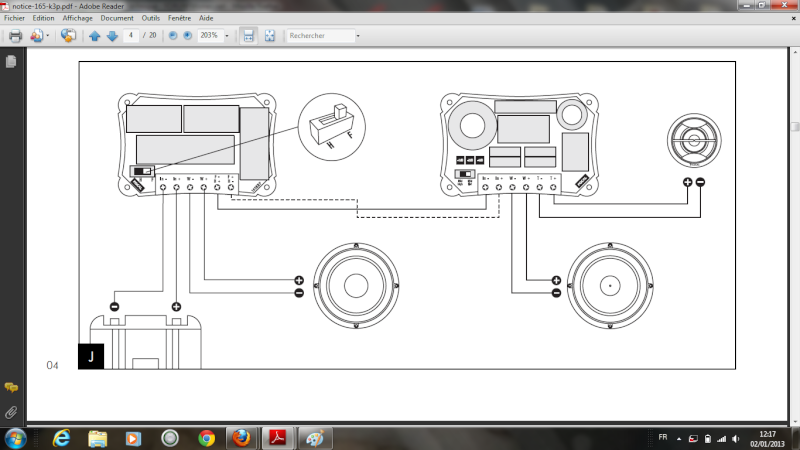

je me disais bien qu'on se comprenait pas
la photo du kit que j'ai posté représente UN seul coté;j'ai la même chose de l'autre si tu veux,voilà la chose
http://www.focal.com/files/notice-165-k3p.pdf
![Problème kit éclaté focal k3p avec ampli audison lrx2 38826211](https://i.servimg.com/u/f12/17/80/36/66/38826211.jpg)
Ton branchement là je l'avais avec mon ancien kit qui était un 2 voies et c'est exactement ce que j'avais fait
![Problème kit éclaté focal k3p avec ampli audison lrx2 12043810](https://i.servimg.com/u/f12/17/80/36/66/12043810.png)

Et pourquoi brancher un 4 canaux alors que ca se branche comme ci-dessous,j'invente rien là
![Problème kit éclaté focal k3p avec ampli audison lrx2 Sans_t10](https://i.servimg.com/u/f12/17/80/36/66/sans_t10.png)
et j'insisterais sur le fait que ce schéma représente UNE seule portière

Attention il y a 2 montages différents pour tes HP
Montage 1
![Problème kit éclaté focal k3p avec ampli audison lrx2 Captureyrz](https://2img.net/r/ihimizer/img138/8221/captureyrz.png)
Montage 2
![Problème kit éclaté focal k3p avec ampli audison lrx2 Capture2xt](https://2img.net/r/ihimizer/img839/3751/capture2xt.png)
Montage 1
Montage 2
![Problème kit éclaté focal k3p avec ampli audison lrx2 Chewic10](https://i.servimg.com/u/f58/16/06/78/87/chewic10.png)
- Inscrit le : 22/09/2010

oui oui j'ai bien vu et j'ai essayé les 2 vu que mon ampli supporte aisément le 2 oms,toutefois on m'a dit aujourd'hui que si les sorties HP de l'ampli étaient grillées aucun voyant ne le signaler;info ou intox?????
Si tes sorties sont grillés rien ne l'affiche, ca marche juste pas... ![:/](/users/3414/83/13/84/smiles/115698.gif)
