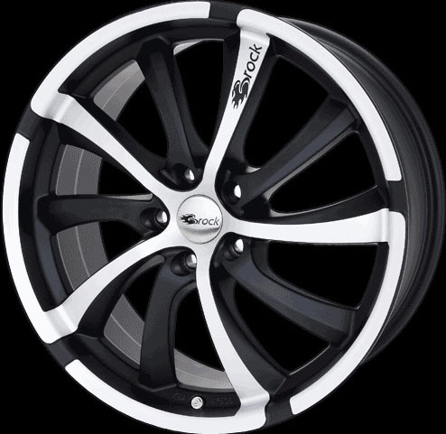

salut ...j'envisage comme thomas de passer ma 206 en 17 pouces et je me pose les mêmes questions !!
je souhaiterais monter ces jantes les brock b23
![Montage jantes 17 pouce Brock_b23-3f76e49](https://2img.net/h/img98.xooimage.com/files/8/1/2/brock_b23-3f76e49.jpg)
il s' agit de jantes en 17 entraxe 4*108 largeur 7 avec un ET 12 ; ma 206 et monté en ce moment en 16 ET 28 avec des pneus en 205/45 83w ..j' envisage donc une monte de pneu en 17/ 205/40 84 w !!
or après m' être renseigné au près de plusieurs sites de ventes en lignes ( jantes alu .com ...gt@sport ....quartier des jantes ...comptoir du tunning ...sturny-tuning.com ) certains me disent que ces jantes ne se montent pas sur ma voitures et d' autres oui ..je ne sais plus à quel saint me vouer ..je souhaiterais donc l' avis de " VRAIS " professionnels
à savoir que ma 206 n' est pas rabaissé.
d' avance merci !

![Montage jantes 17 pouce Skevoulc12-3bfb873](https://2img.net/h/img94.xooimage.com/files/f/2/b/skevoulc12-3bfb873.jpg)

Sur la photo déjà y'a 5 trous ..
Après pour les pneus c'est bon, il faut du 205/40/17.
Si la jante est en 17", que tu mets les bons pneus, que c'est bien 4x108 dentraxe, je pense que c'est bon !
A confirmer !
A confirmer !

Encore une fois je constate avec regret que personne n' ai d' accord ni catégorique et certains de sa réponse
.....selon chewi-chew et appleogies 205/40 /17..selon xav 225/35/17 ......est ce que ces deux montes de pneus passent au niveau des ailes ..?? est ce juste une question d'homologation et de différence au compteur..?
thomas ...? tu as donc mit ces jantes en 17 monté en 205/40 .peu tu me dire quel est le déport sur tes jantes .??

Moi on m'a toujours dis 205/40/17
La 206 étant d'origine en 205 je trouve ça logique ... Après tu passe de 16 a 17 donc de 45 a 40 pour garder le même espace sous l'aile !
Je serais curieux d'avoir l'explication de Xav, pcq j'ai jamais entendu ça!
