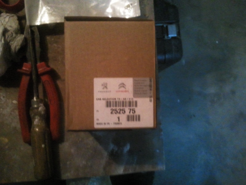

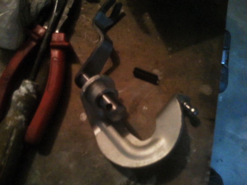

Message par fredi91 Jeu 10 Juil 2014 - 13:03
fourche ou levier, tringlerie PH1=ref252572 et PH2=ref252575 prévoir 2 vis aussi ref 6922F0 a 0.48cents l'unité
Boite de vitesse 6 rapports - Page 2 Photo065
Boite de vitesse 6 rapports - Page 2 Photo066
pour info j'ai une 252575 en stock si besoin  :good:
