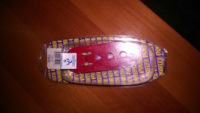

Message par pascoual Sam 29 Oct 2016 - 10:41
Cela dépend du support sur ta ligne. Si c'est oval comme à l'origine, tu vas chez Norauto ou consorts avec un modèle et tu prends le plus approchant.
Si comme sur les Friedrich, le support est rond, tu peux prendre des Powerflex qui sont un peu plus fermes.
Silent bloc cassé Powerf10
Lien

Les powerflex c'est EXH011. Sous la voiture c'est un support rond.
Regardes sur la présentation de ma CC il y a des photos de la Friedrich et on voit le support de silencieux.

pascoual a écrit:Cela dépend du support sur ta ligne. Si c'est oval comme à l'origine, tu vas chez Norauto ou consorts avec un modèle et tu prends le plus approchant.
Lien
Rien a rajouter :good:

Message par boom4459 Sam 29 Oct 2016 - 16:38
Merci j'en ai trouver un de rechange dans la boite a gant que j'ai réussi a faire rentrer en forçant un peu
Sa tiendra un moment
Du coup le powerflex je peu le commander ou ??
Messages : 45516
Silent bloc cassé Empty Re: Silent bloc cassé
Message par fleche d argent Sam 29 Oct 2016 - 17:22
http://www.mtk-tuning.com/echappements/accessoires-echappements/silent-blocs-echappement-623.html
