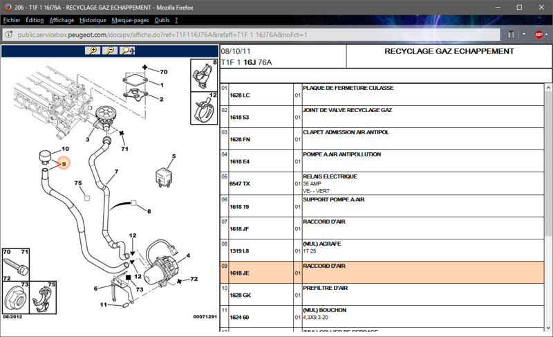

T'as une petite photo des pièces démontées ou encore mieux en place, pour ma culture perso.
Ou alors une petite copie d'écran du service box

Ce montage n'est que pour les serie avec le pap motorisé ?
Je n'ai pas ca sur la mienne !
Messages : 67828
oui c'est la 2eme génération des 2l0
Messages : 24385
Et à quoi ça sert ce tuyau d'air secondaire?
Refroidir le catalyseur?
- Inscrit le : 04/01/2014
Messages : 13760
J'adore le petit tuyau rouge 😃
Messages : 67828
c'est un câble électrique ^^
- ouragan13Le Méditérranéen
Inscrit le : 27/01/2016
Messages : 7783
@f1.jeanphi a écrit:oui c'est la 2eme génération des 2l0
c'est à partir de quel OPR?
j'ai pas eu le temps de regarder sous le capot aujourd'hui
Je suis niçois
Messages : 67828
A partir de 09576 88 2 0000 27/01/2003 Boitier papillon 2l0 S16 électronique
