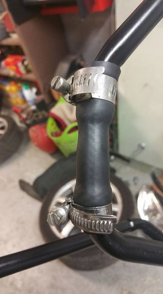

S'il y a bien quelque chose que j'ai appris dans cette histoire, c'est que personne ne veut les faire car personne ne sait réellement les faire et quand bien même... Si on trouve quelqu'un qui sait sertir c'est pour se rendre compte qu'ils n'ont pas les corones pour le faire.
J'ai appelé garage Peugeot, pièce indisponible, et "désolé de me voir dans l'embarras".
Puis casses auto, qui m'ont dit soit "je sais pas faut venir voir si j'en ai dans le parc" (des 2L 16S), soit "ah non mais laisse tomber tu trouvera jamais ça en casse les mecs s'en séparent pas".
Puis société de raccords hydrauliques etc, qui m'ont refusé tout bonnement toute intervention sur flexible DA ou frein car "interdit".
Puis garages poids lourds ou un seul m'a dit de passer voir avec la durite. Ils ont fini par me passer un ensemble de durites de clim d'un camion qui partait en casse pour que je récupère la partie flexible et que je répare moi même.
Voilà ce que j'ai fais :
J'ai coupé là ou le tuyau était blessé. Puis limé, ébavuré, etc et soufflé au compresseur pour virer la limaille. Et j'ai inséré de force la durite sur les deux parties rigides, puis deux colliers...
Ce qui me fais réellement chier, c'est surtout que j'ai des traces d'usures a d'autres endroits, et j'aurais préféré mettre du neuf...
Le pot fait du bruit aussi maintenant, y'a mauvaise connection entre catalytique et intermédiaire donc demain je remonte la durite et je regarde toute la ligne d'échapement... Samedi contrôle technique je vais jamais en voir le bout
