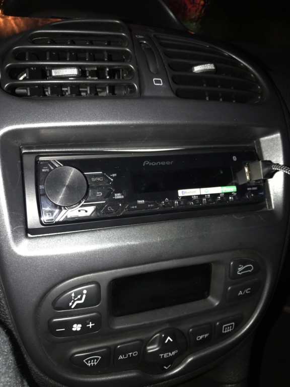

Je viens d’acheter en occasion une autoradio Pioneer MVH-390BT que j’ai installé avec son micro et tout fonctionne parfaitement seulement voilà, je sais qu’il y a déjà eu des sujets la dessus mais parfois il y a des termes un peu techniques et je ne m’y connais pas beaucoup.
J’ai 2 questions à propos de l’autoradio,
- La première est que la radio n’est pas coupée lorsque j’éteins le contact, j’ai croisé les fils rouge et jaune mais ça ne change rien.
- La deuxième question est que je n’est plus les commandes au volant et j’aimerais savoir si l’option est envisageable ou alors ce n’est pas compatible.
- La troisième (question bonus) je compte changer les haut parleur avant et arrière et j’aimerais qu’on me conseille sur quelque chose de raisonnable niveau rapport qualité/prix, je n’est pas prévu de mettre de caisson de basse pour l’instant
Je vous joint une photo de l’autoradio et du branchement à l’arrière

si tu veux garder tes commandes au volant il fait acheter une interface et cela va résoudre en même temps le souçis d’extinction de l'autoradio
