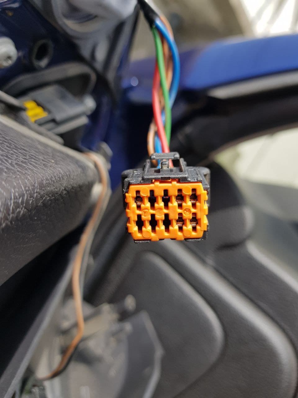

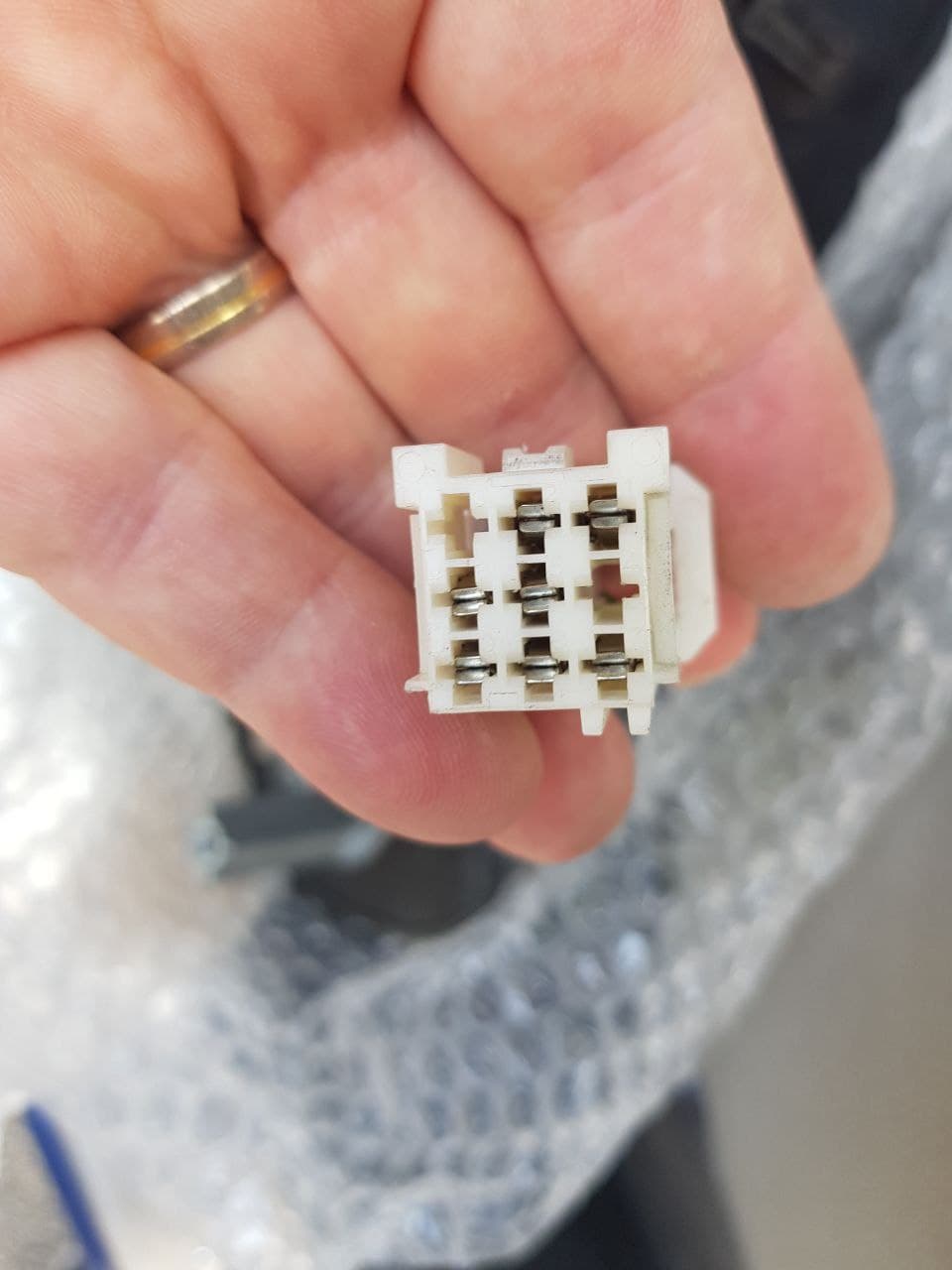

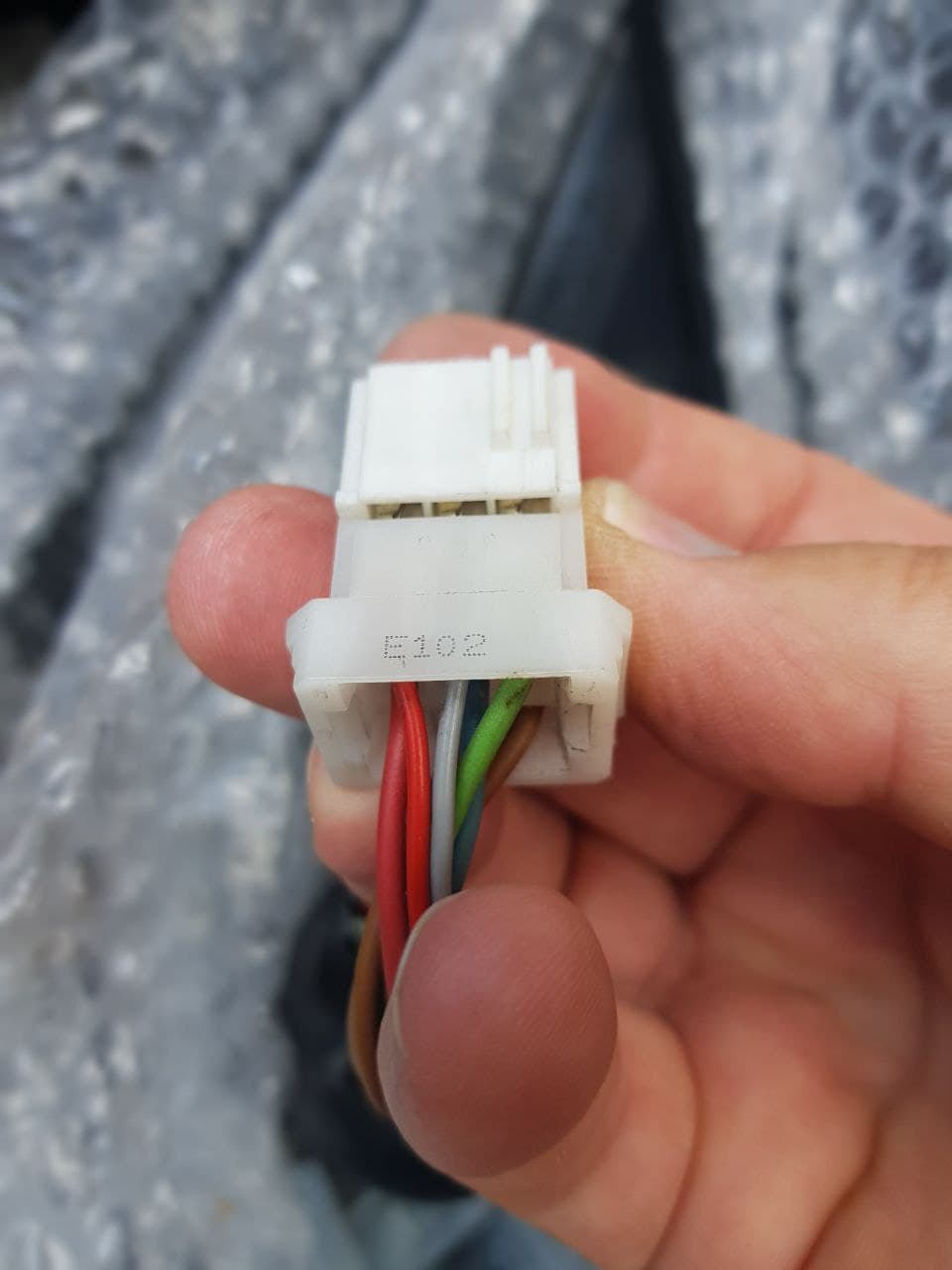

Message par Alain25 Dim 25 Juil 2021 - 16:12
Salut les Amis  @seb69  @f1.jeanphi ,
j'ai trouvé des rétros rabattables électriquement avec la commande   (pièces introuvables...   Rétroviseur extérieur rabattable électriquement 1f600 )
j'ai quand même eu une surprise, la nouvelle prise est blanche
Rétroviseur extérieur rabattable électriquement Photo_10
Rétroviseur extérieur rabattable électriquement Photo_11
alors que celle de ma belle bleue est orange
Rétroviseur extérieur rabattable électriquement Photo_12
votre avis de spécialiste et Grand Stroumpf : possible de faire quelque chose ou il faut oublier...   Rétroviseur extérieur rabattable électriquement 1f609
Merci pour vos réponses et surtout pour votre aide !

Message par seb69 Dim 25 Juil 2021 - 16:49
Il n'y a pas que le chef et moi pour répondre hein ?
Ben oui ce sont des retro antérieurs aux tiens. Il faut refaire le brochage pour pouvoir les adapter.

Rétroviseur extérieur rabattable électriquement Empty Re: Rétroviseur extérieur rabattable électriquement
Message par Alain25 Dim 25 Juil 2021 - 18:07
Ben non, tout le monde peut répondre, c'est évident...
je vous ai noté tous les 2 @seb69 et @f1.jeanphi car j'en connais 1 et j'ai conversé avec l'autre
refaire le brochage, ça veut dire déclipser les cosses de la prise blanche et les reclipser sur une broche orange ?
mais je ne connais pas l'ordre des fils et sur la cosse blanche ils sont 7 alors que sur l'orange il n'y en a que 5
as-tu un plan pour les 2 modèles ?

Messages : 76826
Message par f1.jeanphi Dim 25 Juil 2021 - 18:53
je peux te les changer les prises si tu veux, ça te ne te couteras pas très cher mais au moins ils se monterons sans problème, contacte moi par mp
