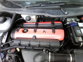

Bonjour, je souhaite savoir quelles modifications il faut faire pour monter un cache moteur RC sur une 2.0 16v. Je crois en avoir trouvé au moins 2 mais j'aimerai être sûr avant de découper. Je n'ai pas trouvé de tuto. Quelqu'un a déjà fait ce montage ?

un cache de RC tu veux dire ?

c'est juste au niveau de la vanne EGR qu'il faut faire une petite découpe

C'est ce que j'ai vu, pour faire passer le petit boîtier de la connexion, j'ai vu aussi à l'avant sur la partie qui cache l'injection une découpe pour un tube plastique

je ne m'en souviens plus mais normalement ça passe comme ça

Le cache est prêt, j'ai fait les découpes, il n'y a plus qu'à le poser

Elle est ou la decoupe pour la vanne egr?
Changement de cache moteur 080f5d10
Pour la decoupe, sous le cache au niveau de l’egr tu as comme un carré et bien il faut l’enlever et ça libère également l’espace pour le reniflard !
Si tu regardes ma photo juste sous la barre on y voit la decoupe !

Je n'ai pas eu besoin de découper sur le dessus, juste dans la partie latérale pour faire passer le petit boîtier de connexion. J'ai aussi fait une petite découpe devant pour faire passer le petit flexible qui va au filtre à air et j'ai enlevé une patte de fixation située sur la droite du moteur devant et qui ne servait à rier

La découpe pour le boîtier de connexion
