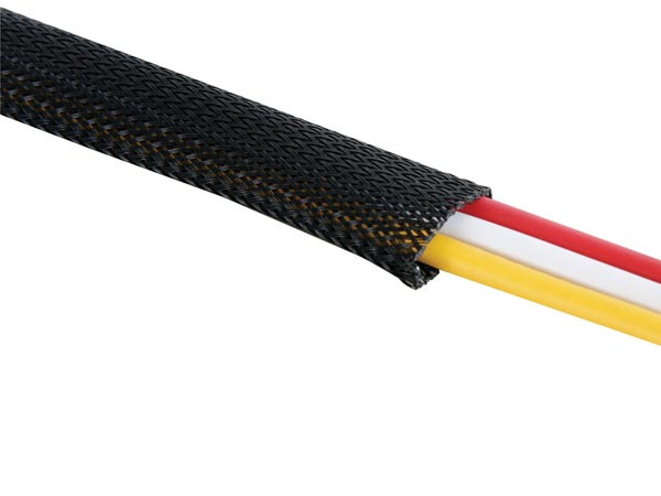

HPshendo a écrit:Perso pour ma dernière sono j'ai mis ce genre de gaine:
[img][/img]
désolé du déterrage mais tu trouves ou ce genre de gaine ?
et les passe cable, ça ressemble à quoi ? et ça se trouve ou ?
Merci d'avance !
- HPshendoCCiste suprême
- Inscrit le : 14/01/2011
Messages : 3614
Alors les passe fils c'est ça:
![Conseils passage de cables de batterie jusqu'au coffre.. -1061735486_20112806090659_800x800_Fit_0_0](https://2img.net/h/www.forch.fr/documents/thumbs/-1061735486_20112806090659_800x800_Fit_0_0.png)
et pour la gaine c'est par là:
https://www.google.fr/search?hl=fr&ds=i&pq=passe+fil&cp=14&gs_id=1j&xhr=t&q=gaine%20traiss%C3%A9e&um=1&rlz=1G1ASUS_FRFR332&bav=on.2,or.r_gc.r_pw.r_qf.&biw=1600&bih=775&wrapid=tljp1344194940869026&ie=UTF-8&sa=N&tab=iw&ei=h8keUMuFMofV0QW4-IGoCA#q=gaine+tress%C3%A9e&hl=fr&sa=N&rlz=1G1ASUS_FRFR332&prmd=imvns&source=univ&tbm=shop&tbo=u&ei=i8keUPSDPYeR0AX6oIEY&ved=0CHUQrQQ&bav=on.2,or.r_gc.r_pw.r_qf.&fp=1be5cb58028907a8&biw=1600&bih=775
