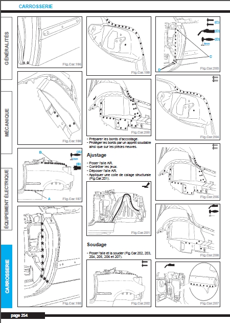

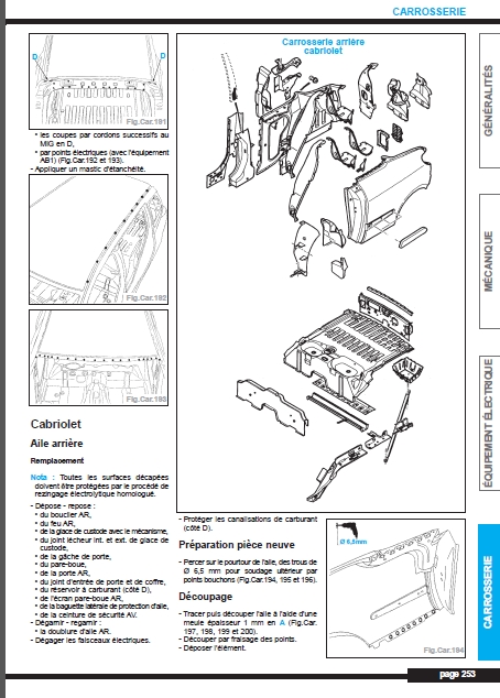

ton aile arriere est recuperable
si tu changes ca va te couter un bras, autant change de voiture
il y a trop trop de boulot dessus si tu changes aile , tout est soude en multiples points , c'est une vraie galere a faire pour un carrossier et un boulot monstrueux dessus , et aucun carrossier aura le meme joint que Peugeot , joint qui se trouve en bas de l'aile et le debut du bas de caisse
donc ta seule solution est de reparer et surtout pas changer aile d'arriere
