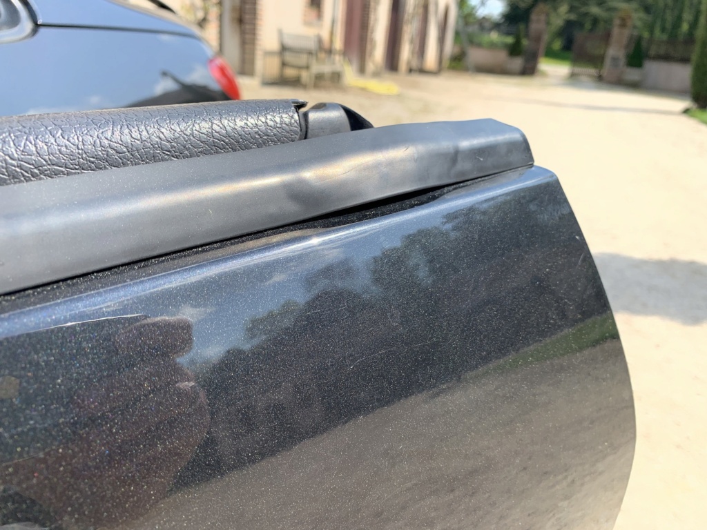

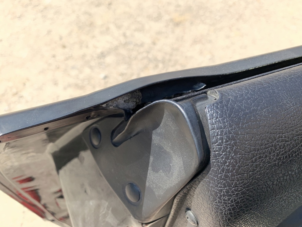

Joints lèche-vitre - Page 3 Empty Mauvaise surprise ! Oxydation portière !
Message par Jabot Sam 11 Avr 2020 - 15:26
Mauvaise surprise du jour... J’aperçois une boursouflure au niveau du joint de ma portière conducteur... Je regarde de plus prêt et voici ce que je trouve.... Une énorme oxydation à noter que j'ai la même chose dans une moindre mesure sur la portière passagère
Je suis plutôt inquiet.... Que faire ? Merci pour vos conseils !

Joints lèche-vitre - Page 3 Empty Re: Joints lèche-vitre
Message par ttersu Sam 11 Avr 2020 - 15:45
comme tu vois, tu n'es pas le seul :)
J'ai fusionné les deux sujets, la réponse est juste au dessus de ton post Wink

Merci pour déplacement ! Wink
Ah oui la c'est un vrai caillou qui s'est formé !!
