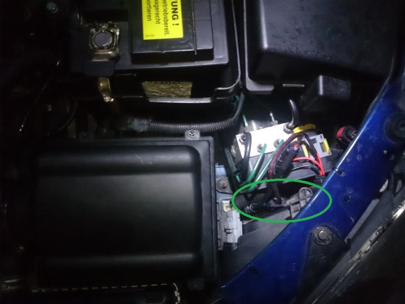

Voilà les photos ^^
A droite :
Et à gauche (il est coincé derrière le feu) :
A droite :

Et tu n'as pas de problème d'interférences placés ici ?

Aucun problème non
