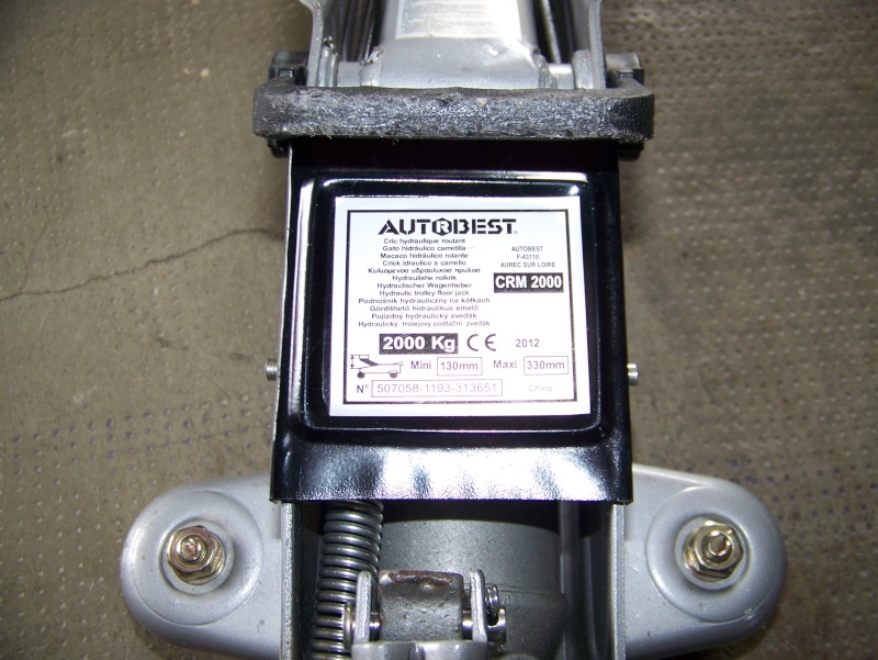

Il y a bien trois ans, je me suis acheté, à faible coût, il faut bien le dire, un cric rouleur, qui à toujours très bien fonctionné, mais je me suis rendu compte qu'au fil des jours, je devais serrer de plus en plus la petite vis, plus que le cric ne descende pas. Jusqu'à ce que, même serré à mort, il descendait quand même.. Et vu que je n'y connais rien, je me demande si mon cric est mort, ou si il me faut tout simplement remettre de l'huile, ou même changer un joint..
Le cric :
![Juste une question de cric, et de points de levage.. 100_8014](https://i.servimg.com/u/f19/18/46/94/05/100_8014.jpg)
![Juste une question de cric, et de points de levage.. 100_8015](https://i.servimg.com/u/f19/18/46/94/05/100_8015.jpg)
Et bien sur, je me suis rendu compte, qu'il y avait une toute petite fuite en dessous du piston :
![Juste une question de cric, et de points de levage.. 100_8016](https://i.servimg.com/u/f19/18/46/94/05/100_8016.jpg)
Qu'en pensez vous, est-il bon pour la benne, ou dois-je faire une manip pour le réparer ??

pas de réparation là dessus, tu jette et t'en rachète un autre!
ta sécurité est en jeu avec un truc pareil!

J'avais acheté un cric hydraulique chez Lidl à 9€ et il fonctionne toujours très bien. (2 ans).
Il faut se servir des ces truc là pour changer une roue ou regarder les jeux des roues mais pas pour passer en dessous de la voiture (Ni y mettre la main sous la roue)

Après, j'ai toujours sécurisé mes voitures avec des chandelles, et des bouts de bois en plus, ce cric lève toujours aussi bien, mais, il redescend petit à petit.. Du coup, si il ne peut pas être réparable, je le garde quand même, il pourra toujours me servir en dépannage, et poser une chandelle juste après...
