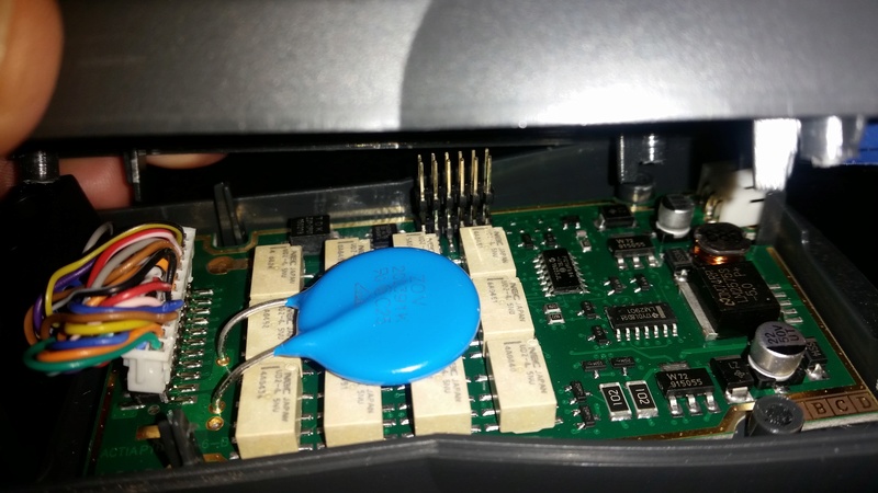

Pour identifier un interface fullchips, elle doit posséder :
Sur le circuit ou est fixé la fiche OBD
- Une varistance (pièce électronique ronde de couleur bleu)
- 12 relais (les pièces en forme de sucre)
- 2 optocoupleurs (sous les sucres)
Quelle version diagbox pp2000 lexia 3 prendre ? - Page 2 Dsc_1022

Voici le mien
Quelle version diagbox pp2000 lexia 3 prendre ? - Page 2 20171232
Quelle version diagbox pp2000 lexia 3 prendre ? - Page 2 20171231
Tout dans le boîtier rien dans la prise obd

En tout cas tu as une fullchips, tu as les différents composants cités dont ces satanés 7 optocoupleurs.

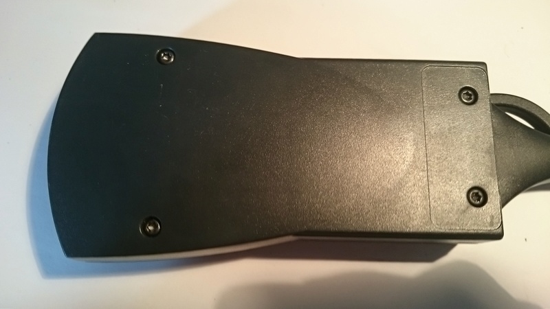

Démontage d'un boitier lexia.
Outil :
- 1 tournevis étoilé taille15
- 1 tournevis 6 pans creux (3/16)
- 2 mains  :hoho:
Tout d'abord retirer les 4 vis étoilés
Quelle version diagbox pp2000 lexia 3 prendre ? - Page 2 Dsc_1024

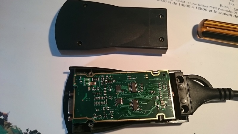

Désolidariser les deux coquilles, on découvre le premier circuit qui se relie à la prise OBD de la voiture
Quelle version diagbox pp2000 lexia 3 prendre ? - Page 2 Dsc_1110

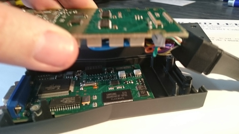

On peut maintenant s'attaquer au second circuit, celui que se relie à l’ordinateur.
Pour le retirer, il faut devisser les vis de la prise VGA en utilisant un tournevis 6 pans creux
Quelle version diagbox pp2000 lexia 3 prendre ? - Page 2 Dsc_1114
On peut maintenant retirer le circuit et voilà le résultat.
Quelle version diagbox pp2000 lexia 3 prendre ? - Page 2 Dsc_1115

Message par tiobiloute Dim 31 Déc 2017 - 7:03
@bandit60
bah c est bizar ton truc comme dit j ai pas le truc bleu et les 7 composants et je vais partout moi et sur toute voiture ?????????

Message par bandit60 Dim 31 Déc 2017 - 8:34
@tiobiloute
Je sais et ce truc me rend fou, car il passe nickel sur ma 208.
