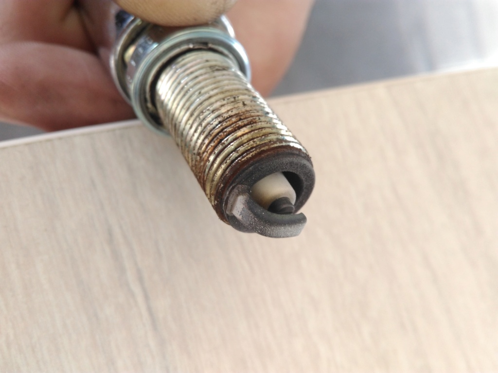

Message par hannibal.76 Jeu 9 Aoû 2018 - 18:12
Bon vous en pensez quoi ?
E85 quelqu'un a testé ? - Page 2 Img_2010
Messages : 45457
E85 quelqu'un a testé ? - Page 2 Empty Re: E85 quelqu'un a testé ?
Message par fleche d argent Ven 10 Aoû 2018 - 0:14
Tes bougies sont bien, rouler a l'ethanol si tu as une conduite normale ne va pas tuer ton moteur, meme moi avec mon moteur optimisé il m'arrive de faire du 50/50 et aucun soucis!

Message par hannibal.76 Ven 10 Aoû 2018 - 10:29
La photo rends l’électrode - (le doigt de la bougie) un peux moins blanche que la réalité.
En ce moment avec la baisse de température, ça deviens bien plus difficile de démarrer a froid.
Je vais donc remettre 10L de SP95 dans mon mélange pour voir si cela résout le problème Wink
