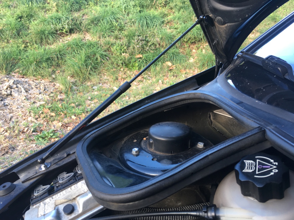

J'en ai commandé une paire en noir (moins cher), le montage s'est fait en un quart d'heure (avec mes deux mains gauches) :
Enlever la vis (clé de 10) et visser la rotule chromée avec sa rondelle. Insérer l'extrémité du vérin (fourreau) sur la rotule et bloquer avec l'épingle (un schéma est fourni) :
Vérins de capot 43137e10
Vérins de capot 5b3efa10
Enlever l'écrou du haut de la charnière de capot(clé de 10). Installer la rotule fournie et revisser l'écrou.Insérer l'autre extrémité du vérin (tige) sur la rotule et bloquer avec l'épingle :
Vérins de capot 93c2e310
Vérins de capot 4a65eb10
Vous pouvez retirer la béquille de capot devenue obsolète... Wink
Voici le résultat :
Vérins de capot C9dcba10
Au départ, j'étais sceptique vu l'angle très fermé que forme le vérin avec l'aile, mais non ça fonctionne bien....
J'adore le bruit que fait à l'ouverture, la tige qui coulisse dans le fourreau !... (mais non, ce n'est pas sale... :tooth: )

Pourquoi pas :)
A voir si avec 1 coup de vent ça tient. Sur la car chère il y en a 1 seul d'origine.
Mais finalement..... nos capots on ne les ouvrent pas tant que ça :hoho: pas si souvent que ça en panne nos brouettes Razz

Jolie modif :good:

il n’y a aucun changement ni percage à faire?

typster1801 a écrit:il n’y a aucun changement ni percage à faire?
Aucun ! Laughing tu auras juste besoin d'une clé de 10 pour les vis et écrous de la CC et d'une clé de 12 pour les rotules chromées.
C'est "plug and play", comme j'aime.. Wink

Je l'avais envisagé, mais j'ai entendu parler de risque de déformation du capot.
Tu as des infos là-dessus ?

le risque de déformation est plutôt lorsqu'il n'y a qu'un seul vérin!
de plus là c'est repris sur des fixations d'origine donc je ne pense pas qu'il y ai quoi que ce soit à craindre!

Les points d'encrage sont sur la charnière donc oui je ne vois pas où il pourrait avoir 1 déformation :)

Je viens d'essayer d'en installer sur la mienne. Côte conducteur sa va parfaitement, côté passager sa va pas du tout, à la fermeture du capot sa bloque avec le joint de la prise d'air.

Wé, pareil, j'ai viré le joint :)

j'ai aussi installé ce bazard
ça a le mérite d'etre pas trop mal foutu , on a vu pire
par contre il provoquent parfois des vibrations à régime constant sur autoroute
