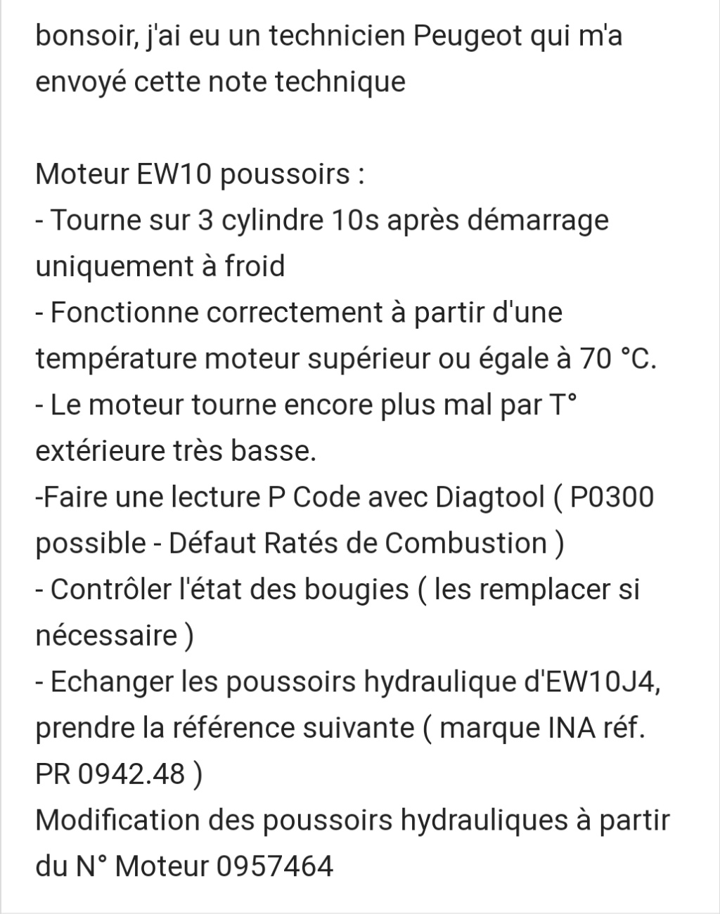

J'ai trouver ce sujet concernant le défaut P0341, la distri peut se décaler ?
Une piste a étudier ? sa pourrait être la solution a mon problème ?

Apres analyse,
c'est vraiment a froid que le moteur se comporte de façon catastrophique, et quasiment plus rien une fois que le LDR passe les 70°.
Donc après multiple recherche sur le net, je trouve ses 2 documents si dessous qui semble correspondre a mon problème. ( extrait de divers forums )
j'en reviens donc une nouvelle fois a mon idée de distribution ....
par contre je ne comprend pas le fonctionnement du vilo a pignon fou ...., comment le contrôler/régler ?
il faut absolument le kit outillage spécifiques pour faire/contrôler la distrib ?
Pour les poussoirs, je n'ai aucun bruit de ce coté, il peuvent quand même être HS ?
- ttersuStaff CClovers
Le Schtroumpf noir Inscrit le : 24/06/2016
Messages : 14994
Oui, des poussoirs HS ne font pas forcément de bruit, c'est un soucis connu des 2.0i 16v...La preuve, ils ont été modifiés.
