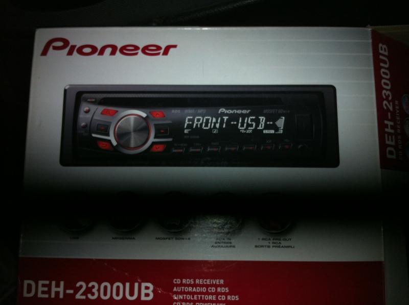

Alors l'autoradio c'est un pioneer DEH-2300UB , les photos je te donne ça après et oui il y'a deux boutons dessus mais ça veut dire mux ? ^^ je suis curieux ! :o

![Problème autoradio pioneer Img_2911](https://i.servimg.com/u/f76/18/09/19/24/img_2911.jpg)
desoler pour la qualité des photos ^^' voila l'autoradio en question
