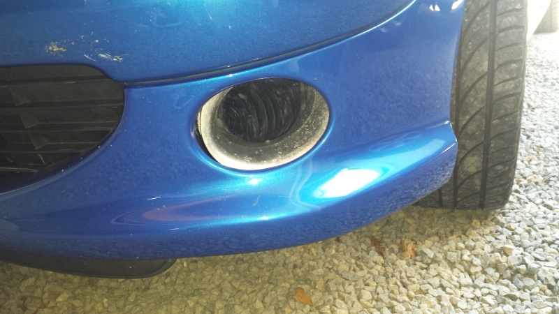

tu fais comme ça c'est plus simple, tu n'as juste plus d'antibrouillard:
Que vaut cette admission dynamique?... Img_2010
Que vaut cette admission dynamique?... 20150811
avec une boite à air comme ça:
Que vaut cette admission dynamique?... 20141110
et une gaine comme ça:
Que vaut cette admission dynamique?... 20141111
qui fini avec une trompette comma ça:
Que vaut cette admission dynamique?... 20141112

Et il y'a cette photo :
Que vaut cette admission dynamique?... Air_6
Bien que la gaine soit grosse, j'ai l'impression qu'elle est complètement pincée? Alors comment l'air frais peut-il circuler dans cette position ? :hum:
Peut tu m'envoyer le lien de ce tuto?
Car sur cette photo de ma voiture, je me rappel que c'est la boite a air d'origine, avec la gaine d'origine que j'ai juste coupé et mises en facade.
