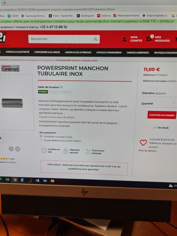

Hello je reviens vers vous j'ai un petit soucis pour le montage que je veux faire après avoir vu le sujet chez Protoxide67, je viens de recevoir le colis problème le tube ne rentre pas dans le coude ni dans le T ...mdrr du coup, une technique? Merci

Message par Stef57 Sam 22 Avr 2023 - 8:40
Bon.a priori j'ai été con sur ce coup là il fallait simplement forcer un peu..bah oui..
