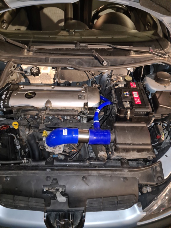

Me.revoila..alors je vais mettre les photos du montage pour voir si tt es OK pour vous..me reste encore à m'occuper de la boire à air et de la gaine. Est ce que c'est bien cette tétine qu'il fallait boucher? Sur la photo avec du Scotch gris? En tt cas ca roule pas de voyant ni rien donc José espérer que ce soit la bonne merci. Admission dynamique  - Page 2 20230417

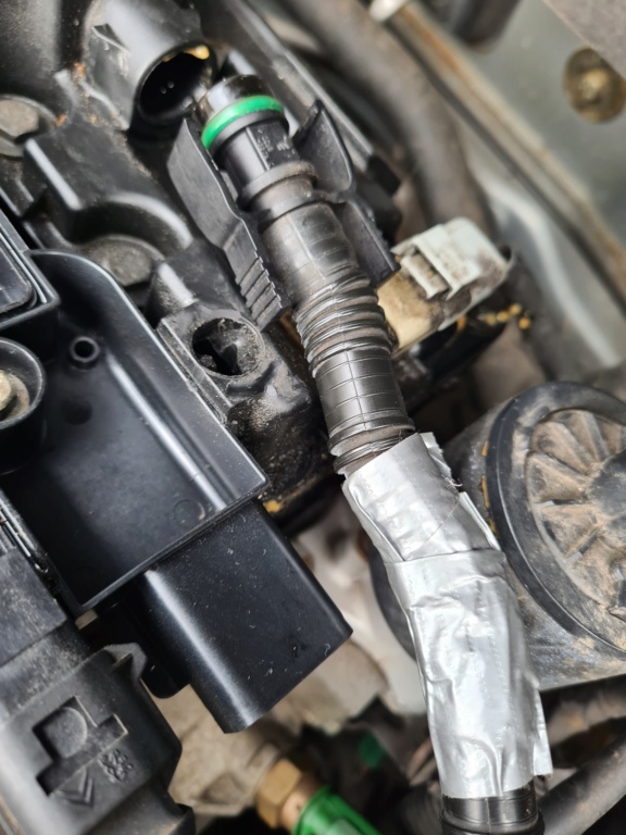

met un boulon au bout pour boucher avec du téflon pour qu'il soit bien coincé, la trou est minuscule à l'intérieur, tu peux aussi mettre une pointe de silicone pour boucher

Merci jeanphi pour ta reponse c'est bien celle ci que je devais boucher alors..cool ..me reste encore à m'occuper de la boîte à air samedi je vais acheter une plaque de plexi et hop..pour le #PAP-F1 comment ça se passe? Et combien ça coûte? Combien de temps je dois immobiliser la voiture que je puisse m'organiser ? Merci..

Tu as un papillon à cable donc oui elle est compatible !
Pour la durite bouchée, comme l’a écrit jeanphi, il faut mettre une vis dedans !

Merci de ta réponse flèche pour la durite g mis une vis dedans la tête épousé bien le trou à boucher mais je vais changer le Scotch et comme jeanphi me disais du Téflon ou silicone .le morceau de Scotch n'est pas adapté..j'ai hâte de pouvoir faire la boîte à air maintenant et mettre la nouvelle gaine derrière la calandre. Après je verrais avec jeanphi pour le F1. Passez tous une good day

Bonsoir à tous Alors petit retour déjà je galère de chez galère la découpe de la boîte à air à été difficile mais c'est fait. J'ai commencé la dépose du pare choc et de visu je me dis que passer un boa de 80mm, risque d'être compliqué à moins de le pincé en ovale. La place est limité entre le radiateur et lanti brouillard. En parlant de ça j'ai une autre question? En enlevant le pare boue je me suis aperçu cote conducteur, qu'au niveau de l antibrouillard j'ai une connectique qui se promène.. mais je n'arrive pas à voir où elle va? Est ce que ça parle à quelqu'un ?  Kai l'impression que ça remonte vers le haut.Admission dynamique  - Page 2 20230422

Ok merci pour linfo jeanphi. Alors je continue mon partage d'expérience. J'arriverais presque à regretter de m'être aventuré dans cette admission dynamique lol. Alors grosse galère pour démonter le pare-chocs cette vis qui retiens le pare-chocs avec l'aile..une horreur. Le dessous tournais en même temps il a fallu que je la coincé par en dessous...bref. Mais j'ai une autre question, comment avez vous fait tous pour passer votre gaine? Et quel type de gaine avez vous mis? J'en ai pris une de 80mm avec un fil de fer enroulé dedans, impossible à faire passer dans le trou à côté du radiateur. Je vous mets une photo de l'endroit. Peut être devrais je prendre u e gaine en silicone, ou alors comme je l'ai vu chez cyrilK un tube inox qui sort de la boîte à air et un coude en silicone qui ira derrière la calandre. Certainement que le silicone sera plis malléable pour le faire passer..a voir..En tout cas pour aujourd'hui j'abandonne..Merci pour votre retour les caisses.. je suis tané. Je vais me boire une bière.. a votre santé Admission dynamique  - Page 2 20230510
