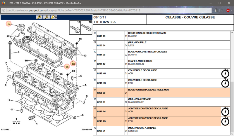

Messages : 67433
avec le n° de série voici les références, attention, l'avant et l'arrière sont différents !
00000249A4 JOINT DE COUVERCLE DE CULASSE 27,43 EUR
00000249A5 JOINT DE COUVERCLE DE CULASSE 27,96 EUR
0000025856 BOUCHON REMPLISSAGE HUILE MOT 9,62 EUR

Tu es un chef
Je vais changer les 2 pour être tranquille
Le bouchon je vais mettre un joint pour jour sinon je le changerais
