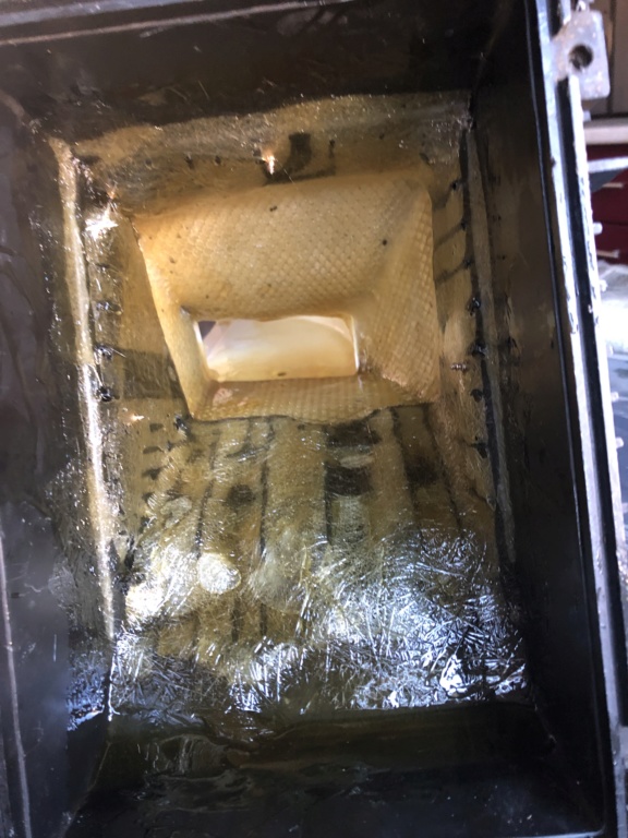

commencez par couper le fond:
ensuite prenez du grillage de calandre et façonnez la boite pour qu'elle arrive juste au niveau de la face avant à coté du radiateur:
le scotch c'est pour la résine!
ensuite passage à la résine:
là j'ai laissé sécher avant de passer à l'exterieur!

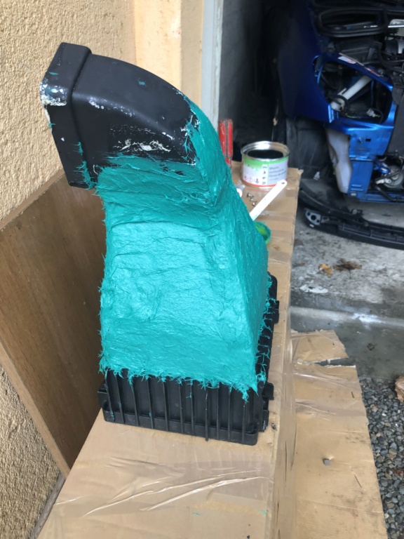

Passage au mastique fibré:
reste à poncer le tout pour que ce soit propre et mis en peinture noire!

tout ça pour arriver à çà ensuite:
Bon là encore la ruse est de rigueur:
avec du scotch et du mastic on arrive à tout, même à çà:
un peu de poncage et de peinture plus loin et voila la chose:
une fois fini voici le résultat:
une admission groupe A pour pas chère et tout aussi efficace!
