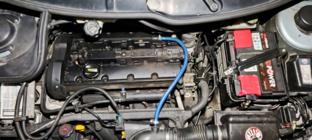

Salut, je me lance, je vous montre mon moteur :
Durite reniflard d'huile 2l0 s16 référence Mon_mo11
Pour ma défense, je ne l'ai que depuis 1 mois, alors je fais le tour de ce qu'il y aurait à faire dessus (boitier batterie, joint bouchon de vidange, cache boitier papillon, cache moteur, j'en passe...)
Je voulais avoir votre avis concernant ce tuyau bleu qui traverse tout.
Avant de vous embêter, j'ai creusé le forum, et donc oui, c'est le flexible de reniflard d'huile qui sort (ou qui va vers) la rampe d'injecteurs, c'est bien ça ?
Alors comme visiblement ça fuit au niveau de la rampe d'injecteurs et que ça ne me parait pas catholique, je voulais le changer.
Or, là il y a une connexion unique alors que censément, ce flexible est aussi relié à deux entrées au niveau du boîtier papillon, mais je ne sais pas à quoi ça sert... ("dégazage bis" ?) Là où ça devrait être connecté, c'est bouché avec un scotch...
C'est grave docteurs ?
